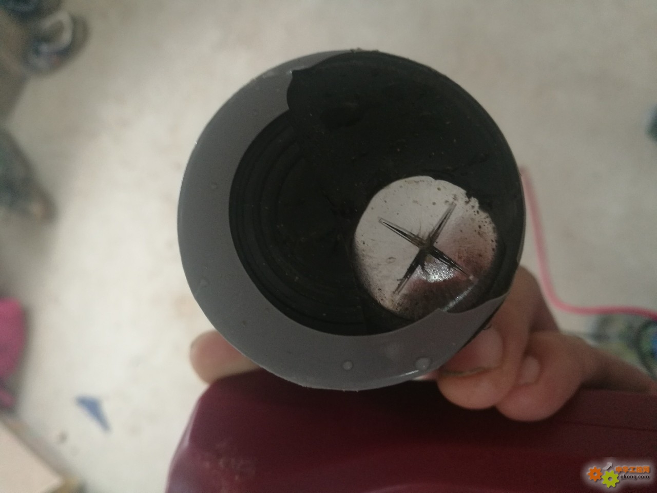

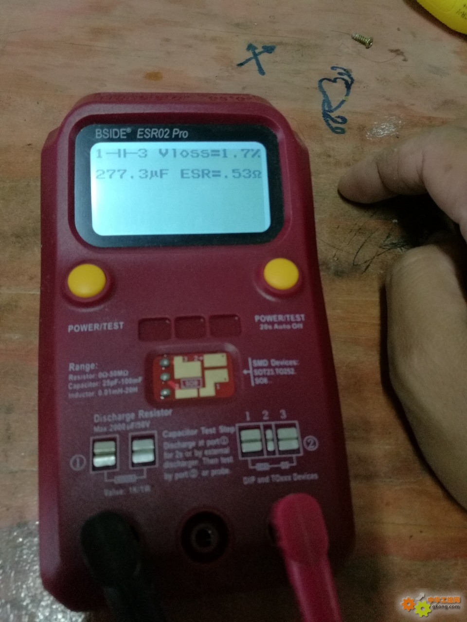

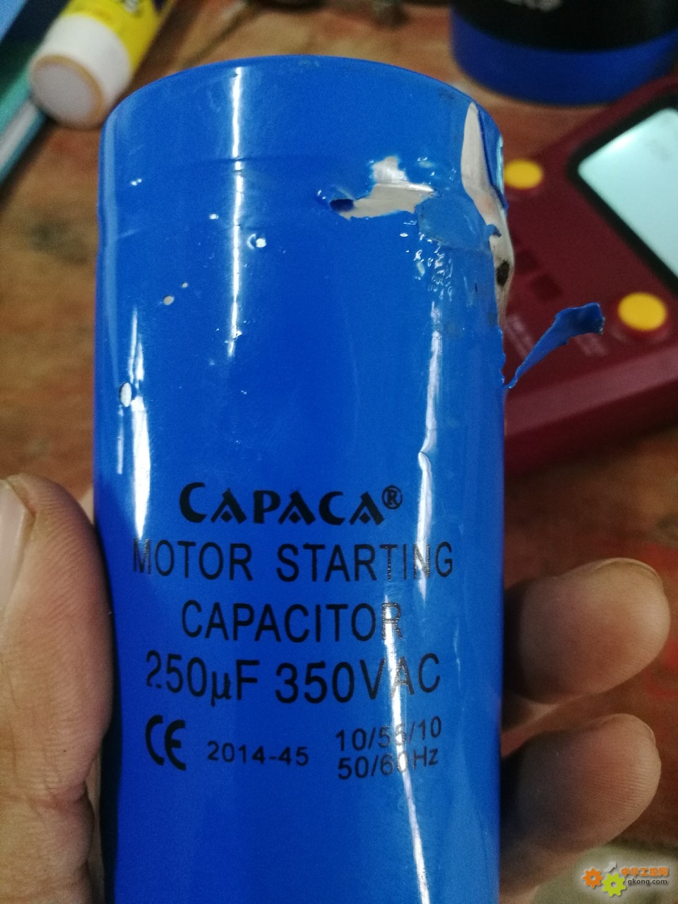

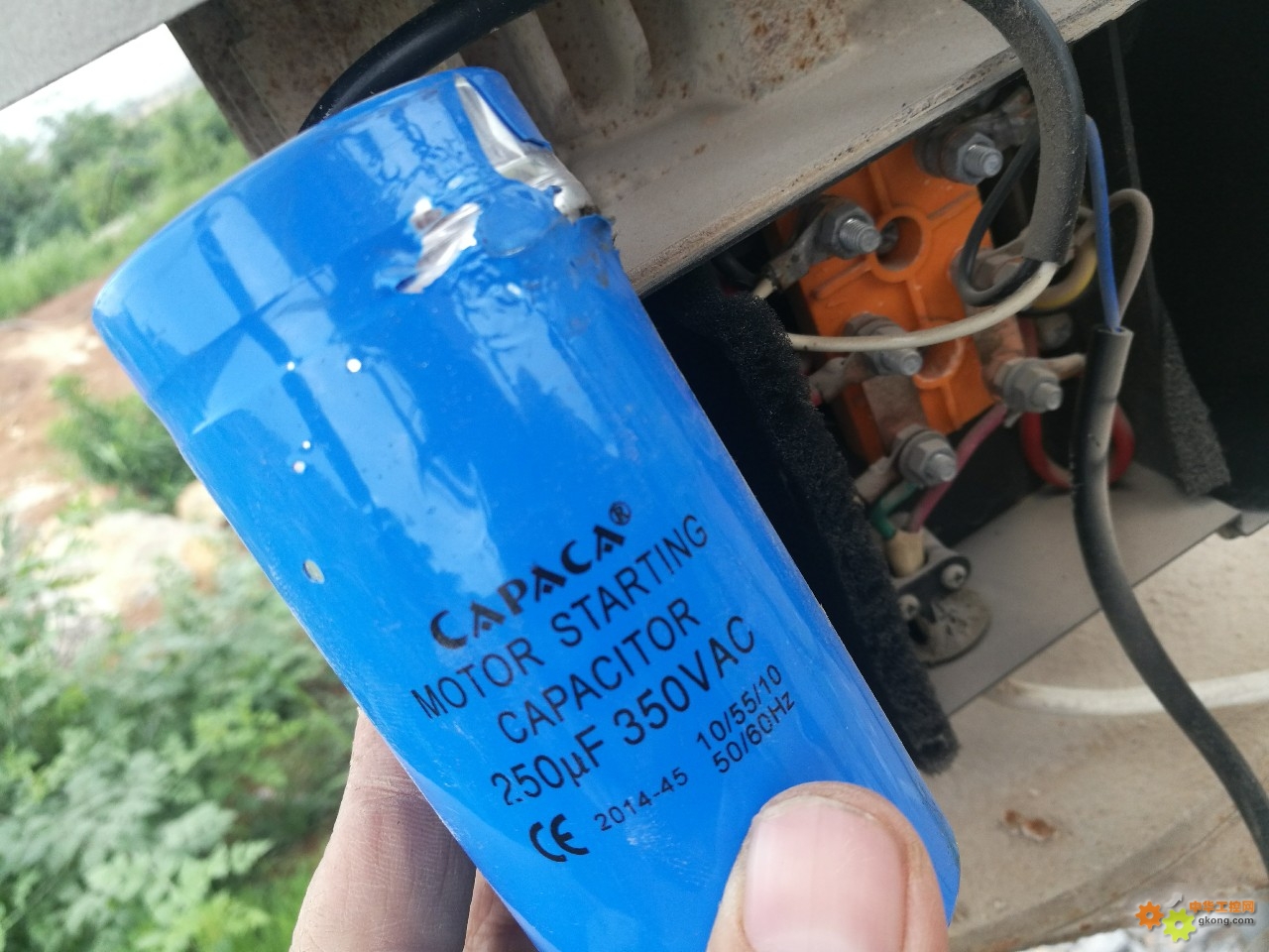

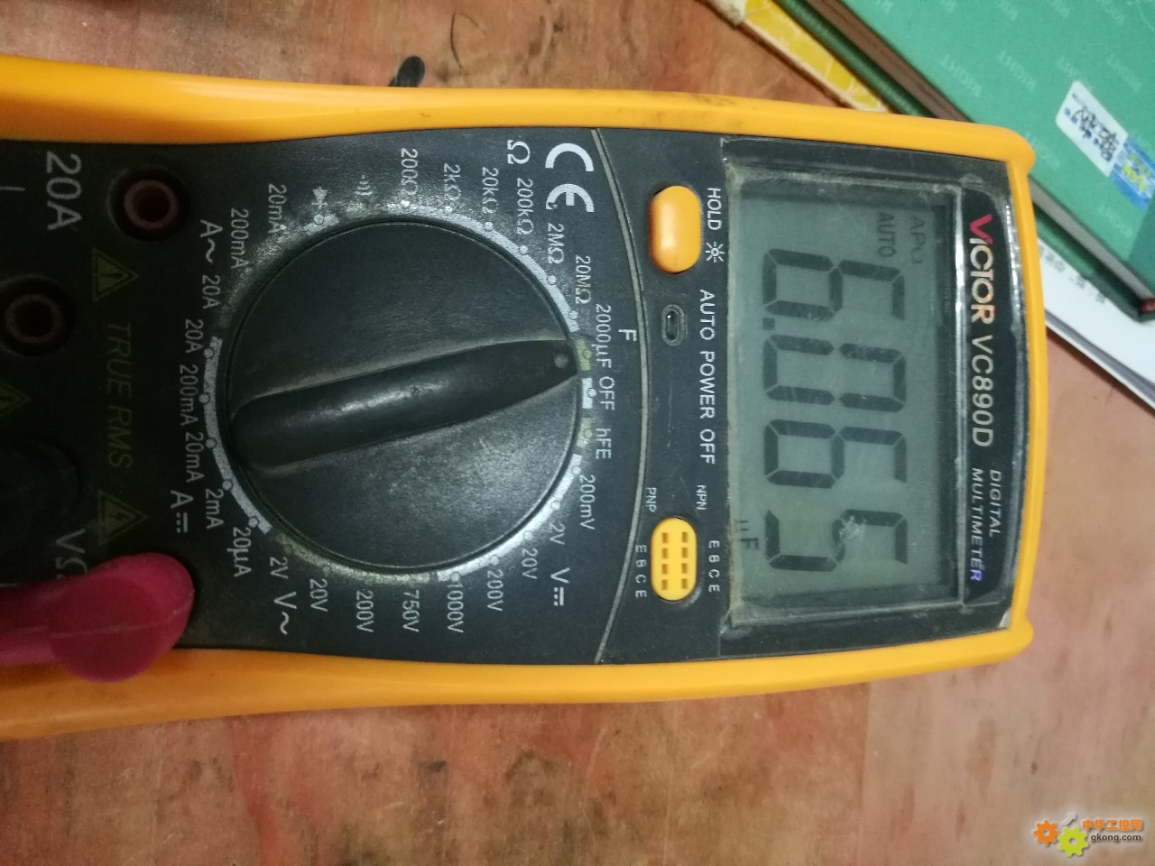

坏
的电容。与胜利对比

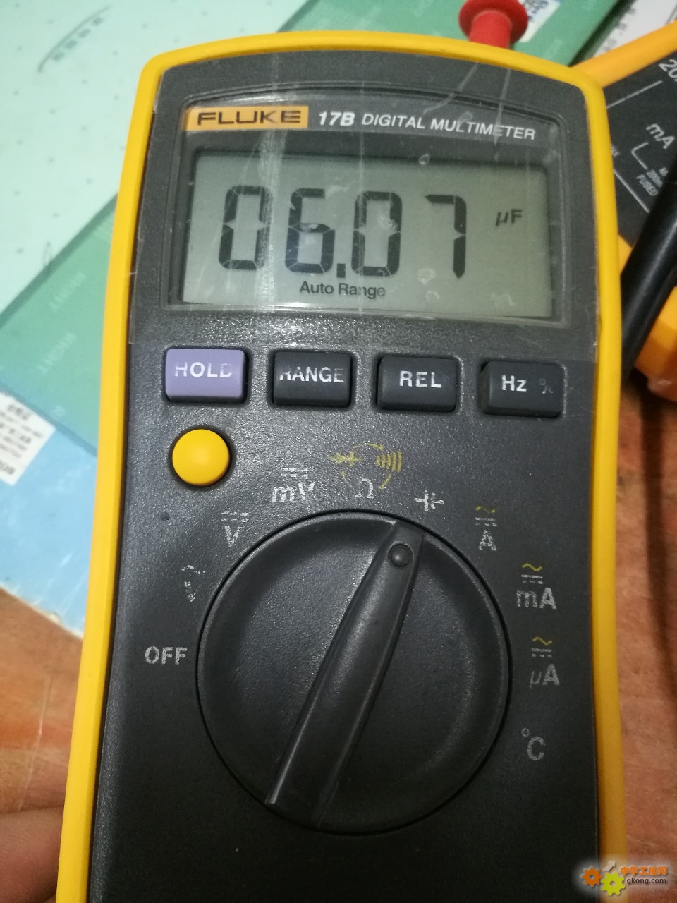

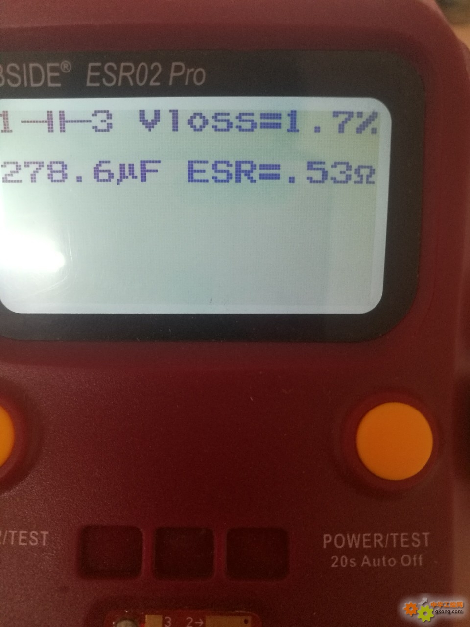

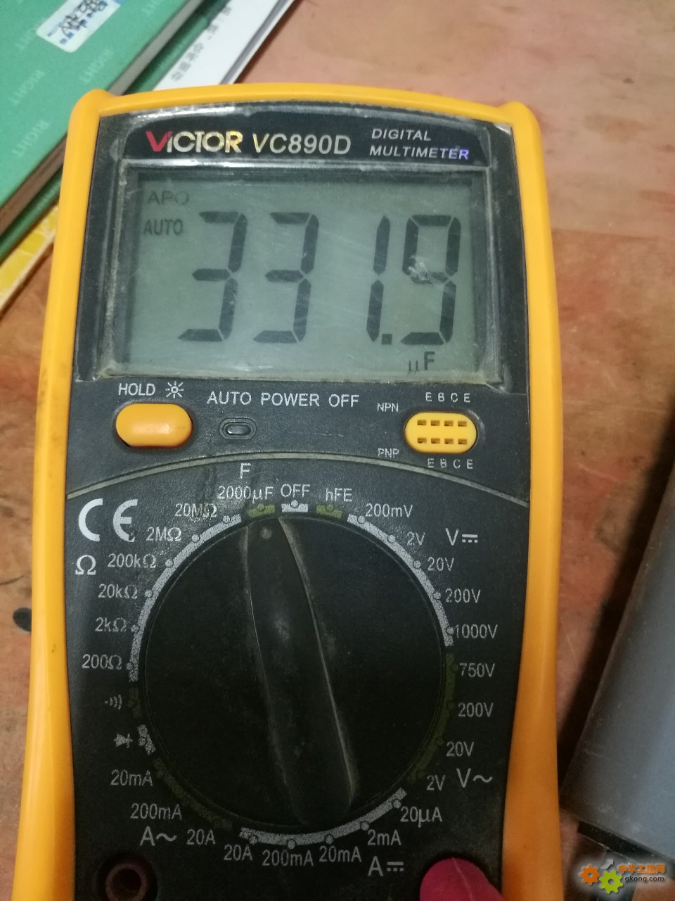

再次对比。差异好大

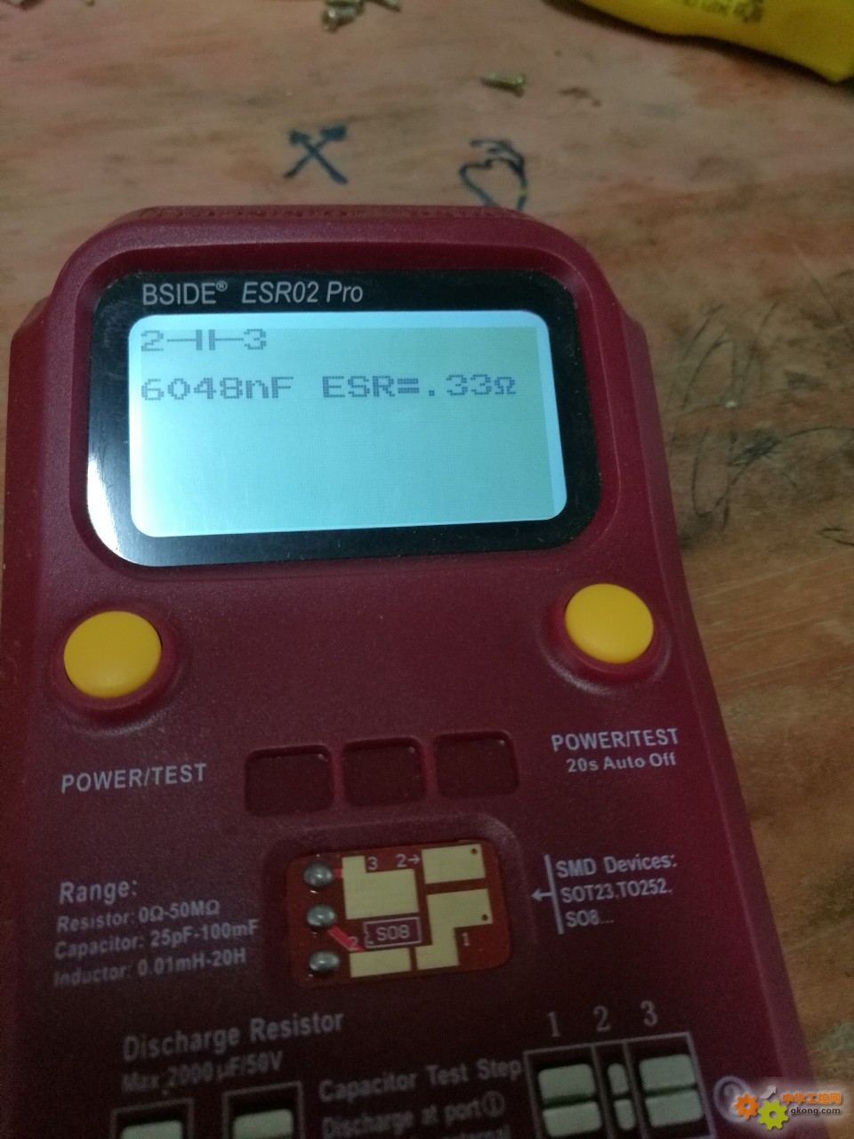

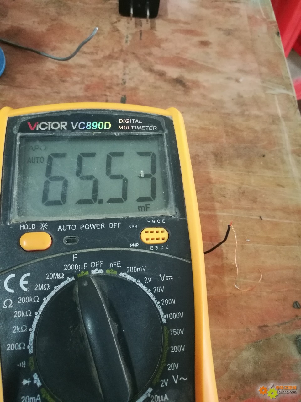

再次对比。差异好大

那到底是准还是不准呢?一次一个样?没重复性吗?

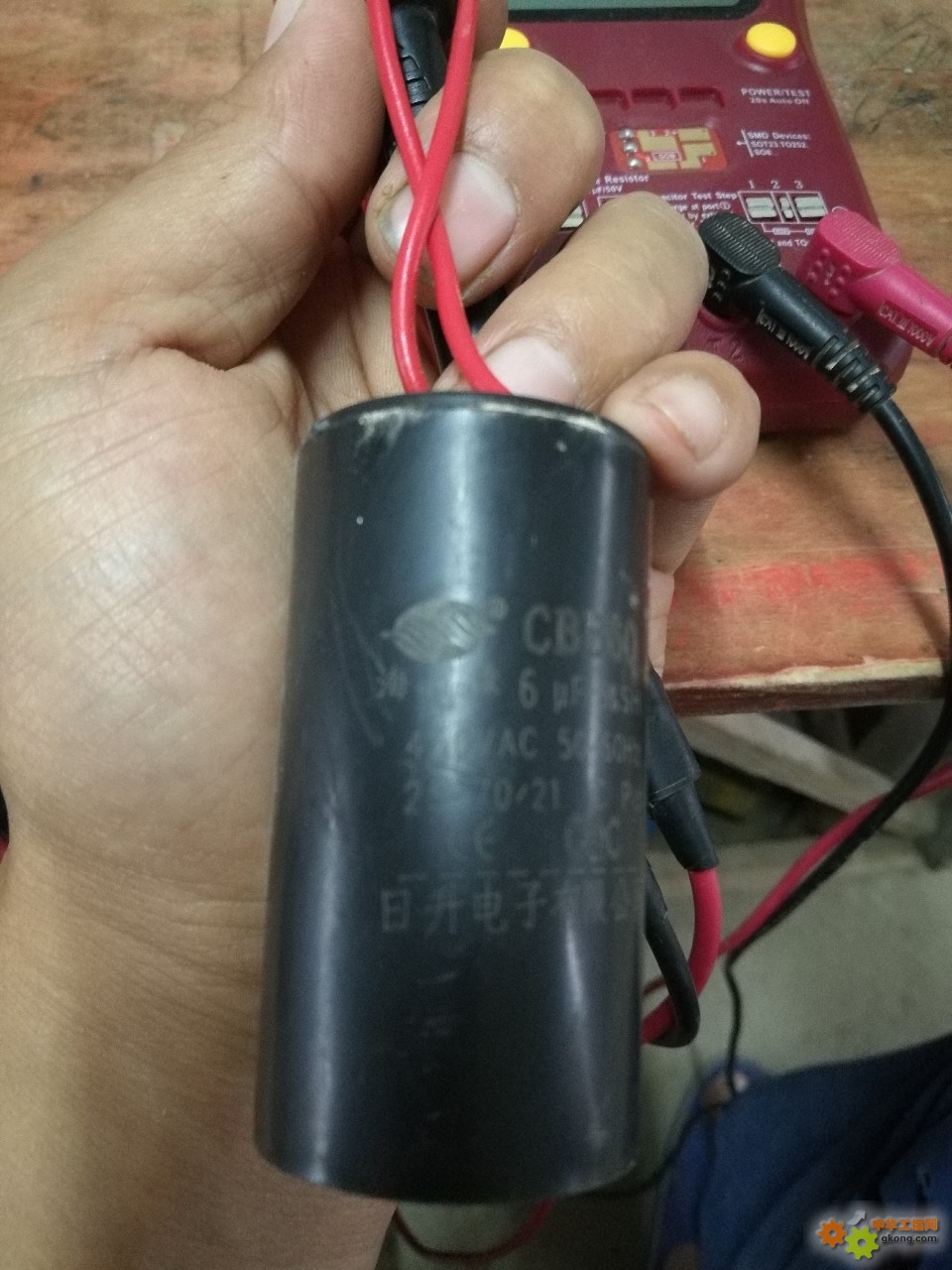

完好的新电容比较一致。

两个数字表都是低端的不准。

你好,如此说来。还是ESR表更可信。对么?

每次测量前应先将电容进行放电后再测才可能测量结果比较接近。供参考

已经放电了。还是不一致。为什么正常电容测出来很一致?

这两块表都很一般。。
