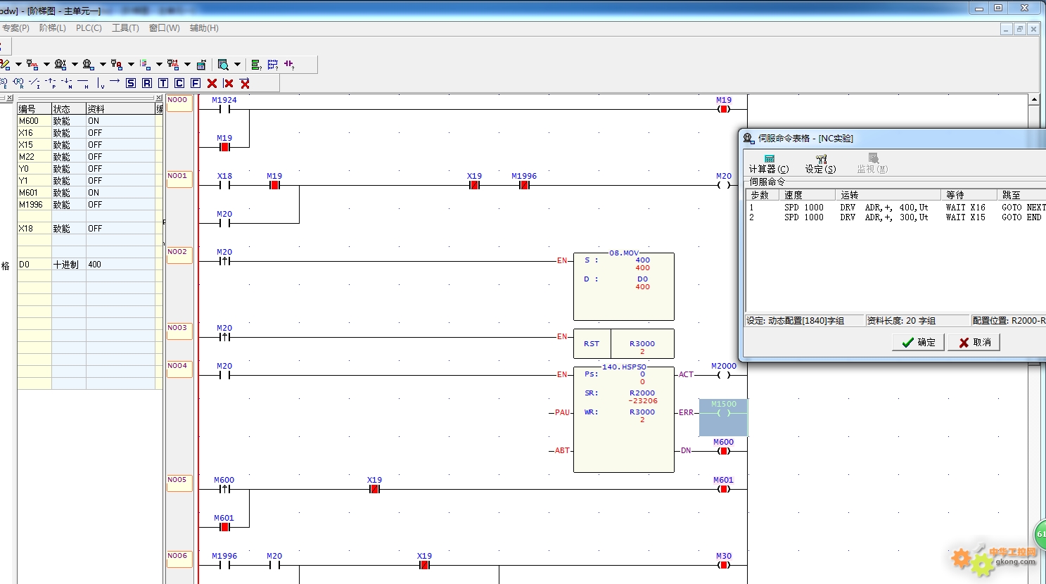

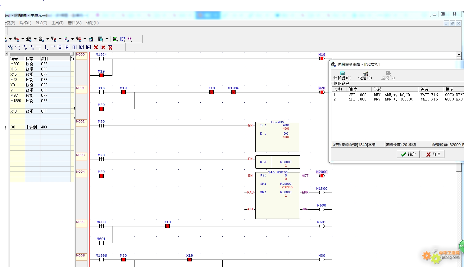

图一 第一步的脉冲数若是D0(设定值400),则程序执行的结果是脉冲一直输出(M2000一直得电);图二 若把第一步的脉冲数直接改成400,则程序执行的结果是400个脉冲执行完M2000就断电了,等待X16条件满足进入第二步,实际X16满足可进入第二步。问题:为何脉冲数是D0的时候不能正常输出。恳请大师帮忙解决一下,谢谢!

已解决,是D1没清0造成。

你截图的程序里没有D1啊。其他地方有用到D1????
