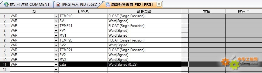

如图,FX3U中能否有一种方法在梯形图中可以寻址到一个数组的任意下标?谢谢!

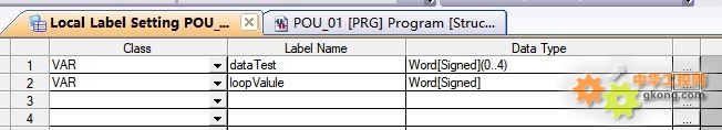

不是本身就可以利用下标来访问么,例如对一个数组进行初始化。
定义数组和循环变量:

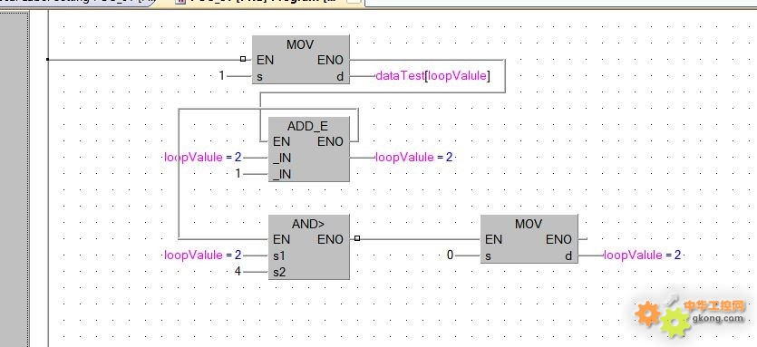

对数组进行初始化的编程:

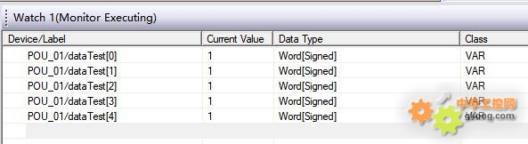

显然,通过改变数组的下标变量的值,整个数组被初始化了。
