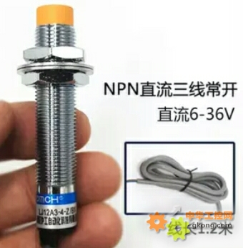

求助!三线制的电感式接近开关可接到PLC的X端吗?

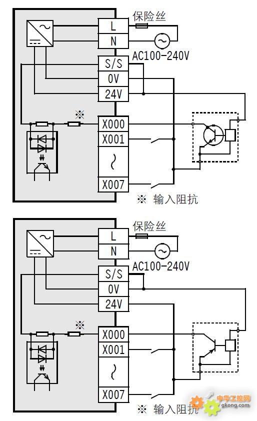

可以,先确定你PLC型号,找对应硬件手册,里面有接线说明。

一般是黑色线接PLC输入X端,宗色接正,蓝色接负。

可以,但是plc的共正共负,接近开关的常开常闭都影响信号的准确读入

对于三菱PLC可以按照此图,其它PLC接线类似。

PLC型号先讲下;原来的FX1N FX2N这些只能用NPN型的;
FX3SA FX3GA FX3U这些则NPN PNP都可以;

棕 24V 蓝0V 黑色 信号线接X端

黑色线进PLC的X端子
