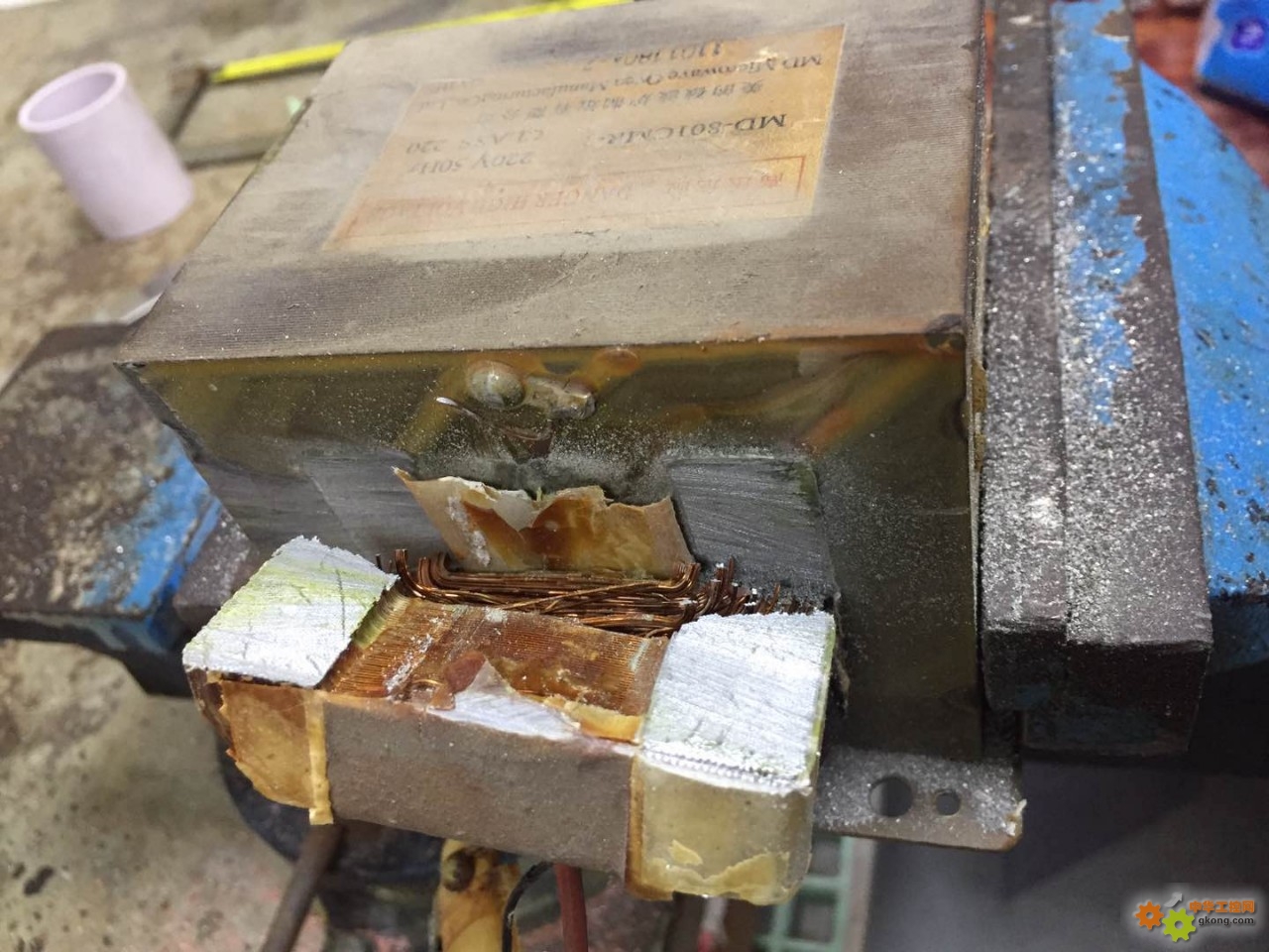

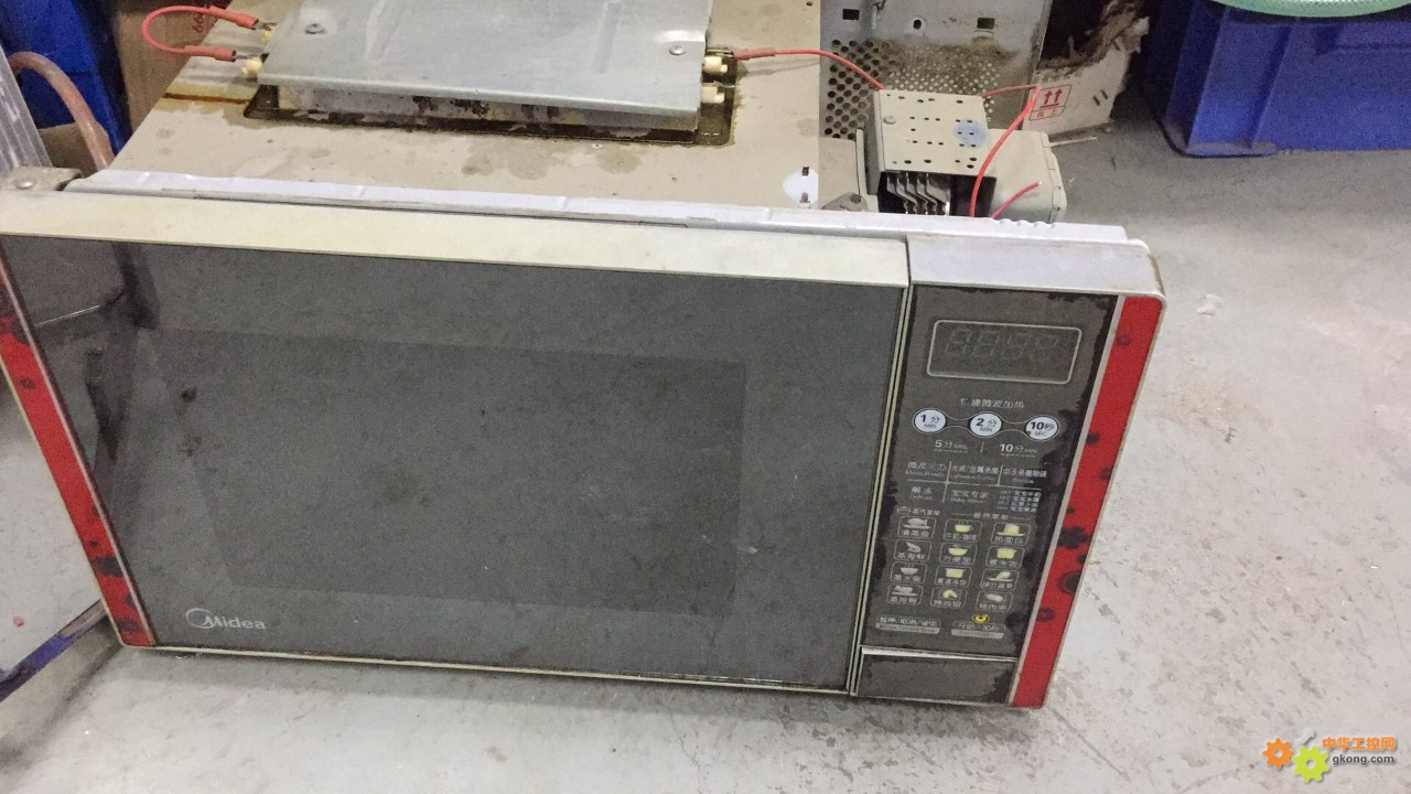

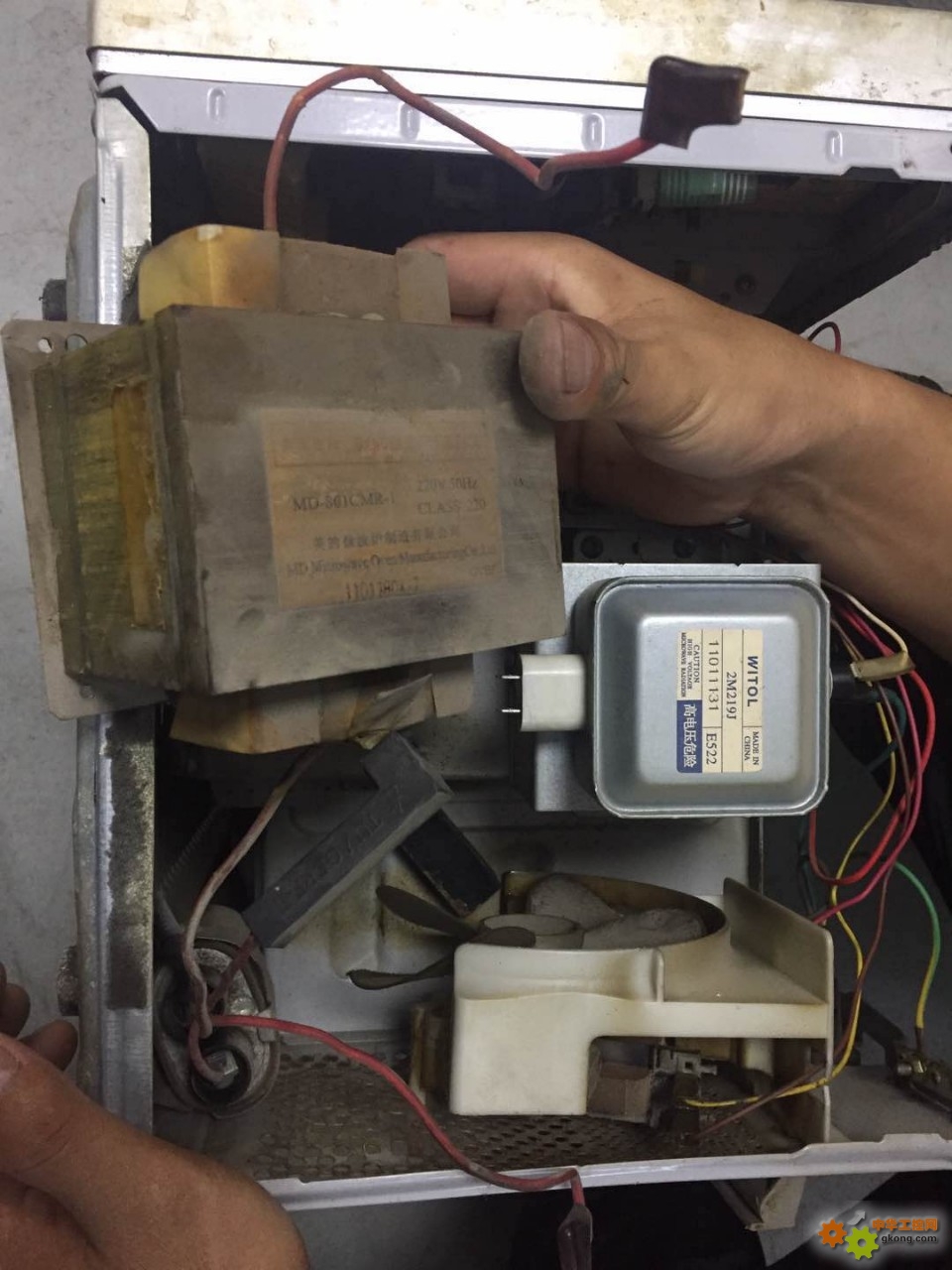

找来一台二手的美的微波炉

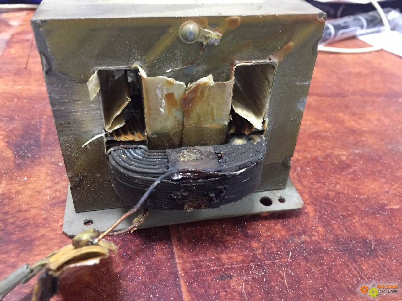

拆下它的变压器(900w),不过看起来状况不妙,初级线圈有烤焦的情况

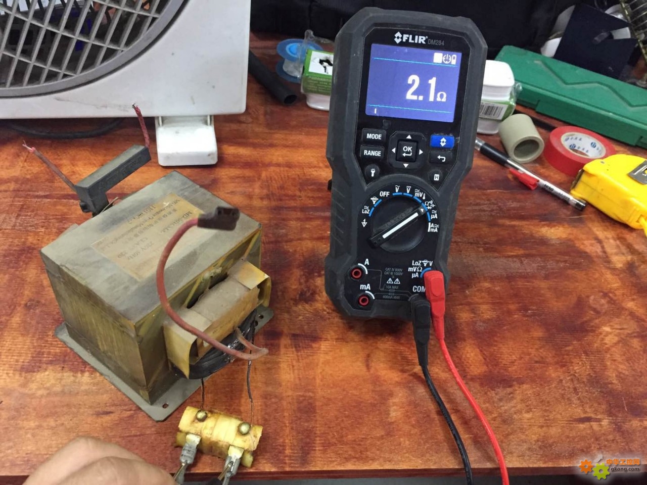

还是测一下吧,初级线圈阻值2.1Ω,对铁芯还是绝缘,感觉没什么问题。锯下次级线圈和灯泡线圈,初级和次级线圈都是铝的,不是铜线有点小小遗憾

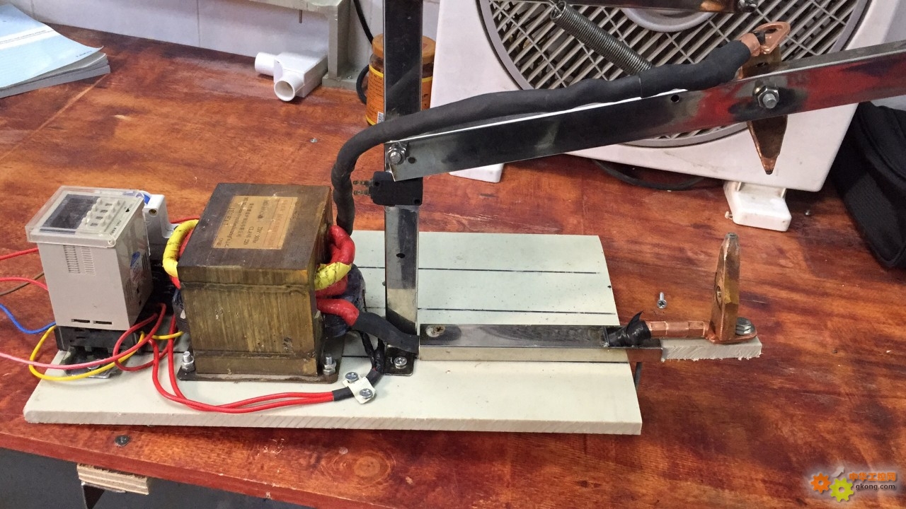

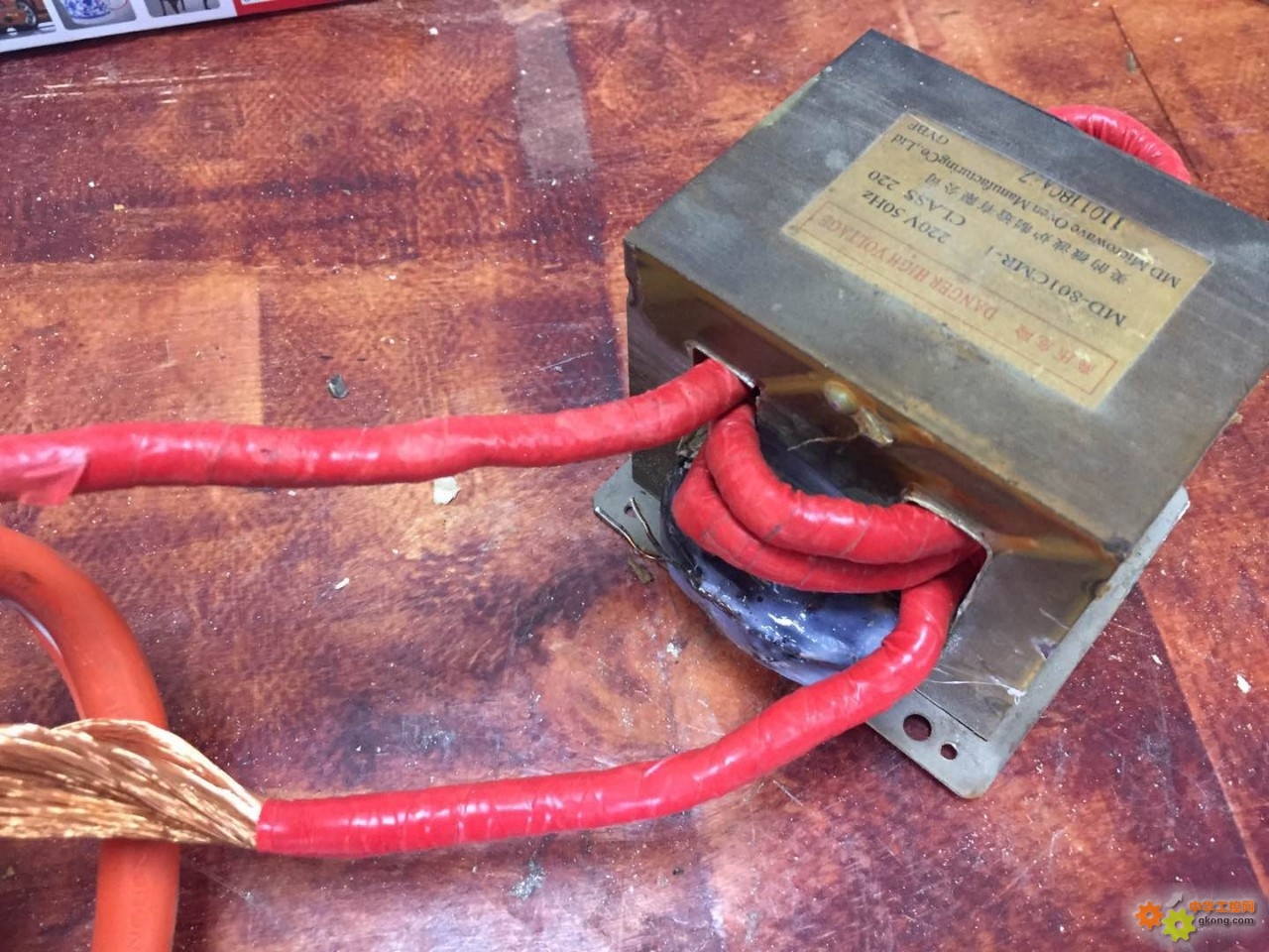

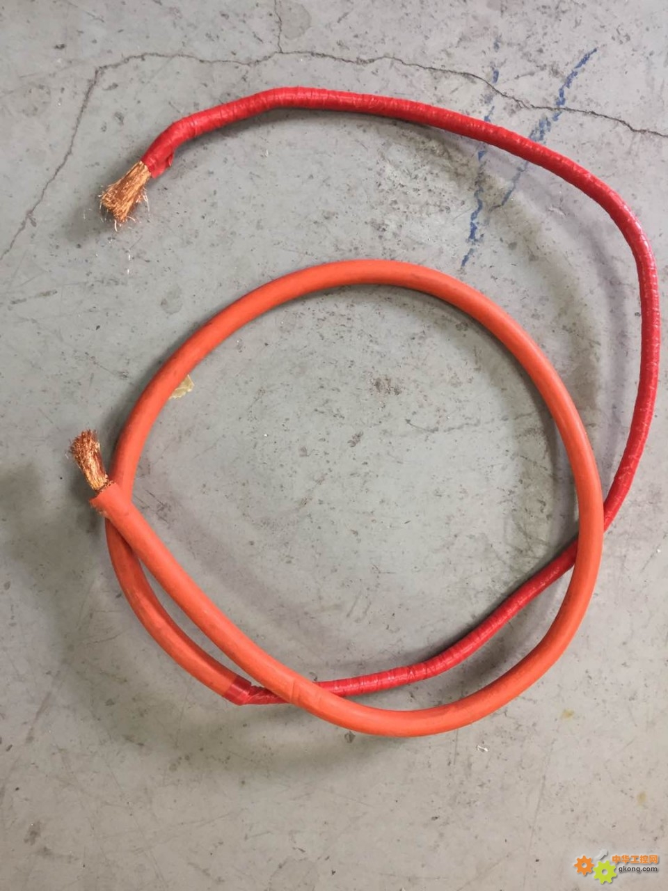

35mm2电缆在次级线圈位置绕3圈,输出电压3.7v左右,时间继电器、小继电器、16a断路器、自制铜棒,成品就出来了

发表于:2018/5/31 17:59:40
锂电池可以点焊了吧!

2007/8/17
发表于:2018/5/31 18:03:24
zzn6737
在
2018/5/31 17:59:40
锂电池可以点焊了吧!
可以点焊啊,时间设置在4秒,1mm厚不锈钢可以焊接牢固
上视频

以前做是用1000W的环牛做,效果还可以
用在不适合用氩弧焊焊薄板的情形下还是蛮好。用碰焊机不需焊工证吧???深圳这没焊工证还不敢烧焊,怕吃15天皇粮
