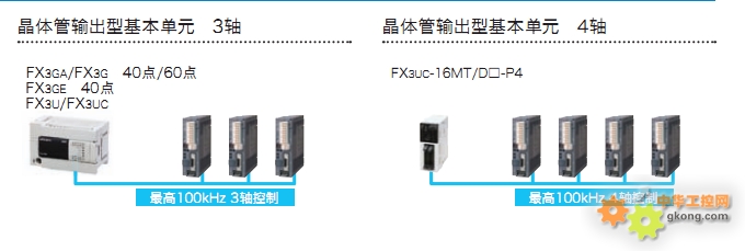

现有一台设备要重做电路,以前是台达的PLC,现在想用三菱的,可是有4个步进电机,请问各位大师fx3u最多可控制几轴,不需要定位

3u本体3轴吧,好像64点以上是4轴

3U 只有3路脉冲。5U可以4路脉冲

如果分时间控制的话可以用继电器切换,如果有同时动作只有选用FX5U

发表于:2018/5/23 22:16:32

发表于:2018/5/23 22:36:46
以下是引用gk_0在2018/5/23 22:16:32的发言:
FX3U常用的型号都是3轴,只有一款特殊的型号可以控制4轴,但这个型号,只有16点,且是密集型接线方式,没有推广开,基本等于没货。
4轴如果是用FX3U的,可以加个FX3U-1PG。也可以用FX5U的,5U自带4轴。

FX5U价格比FX3U要高许多;不过比加一个1PG总价稍低一点点;
