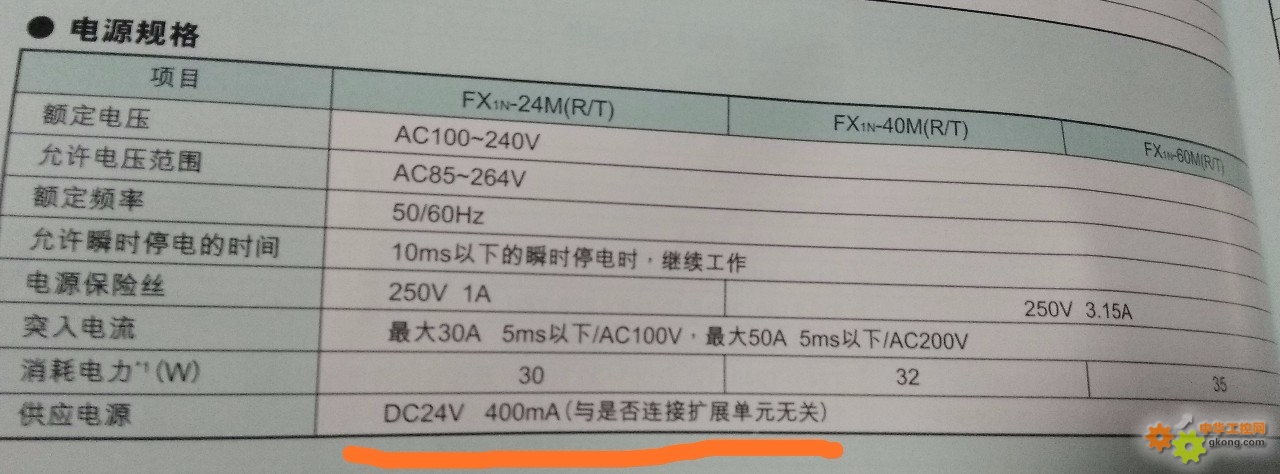

三菱FX1N输出端24v能带多大负载?输了个新程序,故障灯老是闪烁,所以就想把输入和输出的电源部分各自独立,输入用plc输出端自带的24v电源,输出端都是电磁阀,用外部电源,输入端有十几个感应开关,至少有4个同时工作,感应开关上写了300ma,不知道能不能带动,请各位老师指点一二,谢谢了!

已经买开关电源了,索性就全用外部电源,一劳永逸。

选型样本、硬件手册等有说明

plc型号是60mt-001,现在输出端24v+接的伺服控制器,对应的com没有接

带那么多负载,PLC上的DC24V根本不够用的,还是老老实实的加个开关电源吧;

三菱40点~60点的FX系列CPU本体,自带DC24V电源一般都是输出DC24V 0.4A规格
FX1N AC供电对外的DC24V电源容量都是400mA;

按照楼主的描述,我来确定的话肯定用外部电源来带
