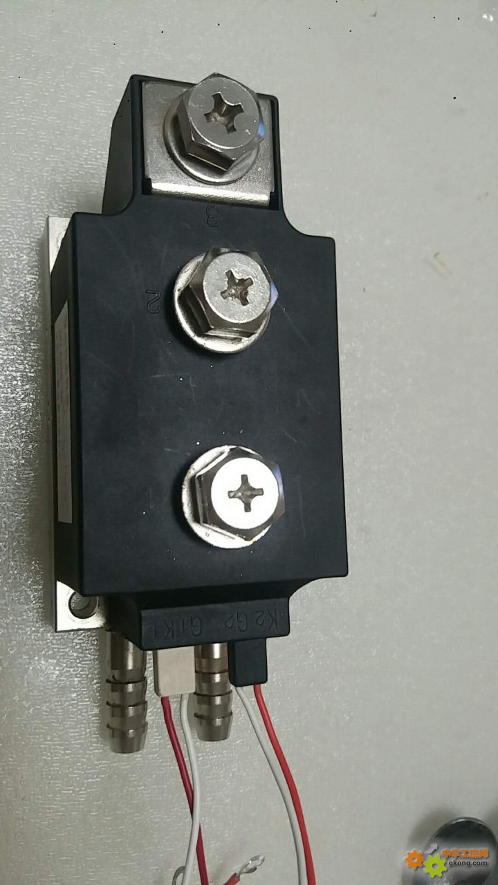

怎么测量这个双向可控硅的好坏?用什么办法可以测量

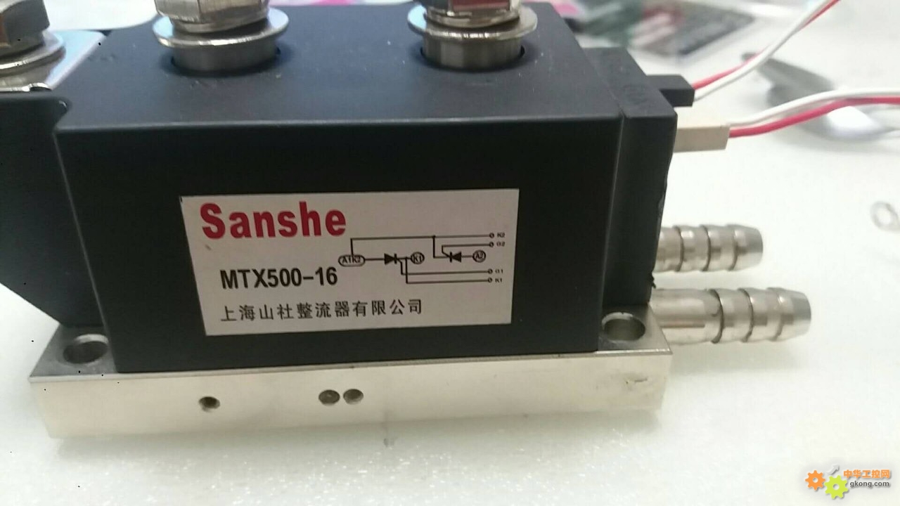

这是两个单项可控硅,早对管脚,会测单项可控硅就可以。

如果自己了解可控硅工作原理,就能想到测试办法了。用万用表,用一个电池或低压触发的电源。测量晶体管,可控硅的信息,网上很多吧?度娘就能找到的。

建议你用MF47指针表测量,具体操作参考度娘教程

大神们,双向可控硅的,G1、K1 G2 K2间的阻值是不是相接近的, 两个差距很大,是不是击穿了

你这个是新的,坏的可能性很低

这个也不是双向硅呀,只是两个单项柜放到一起组成个模块。

G1、K1 G2 K2,两组电路相同,当然应该是一致的,如果你检测无误,那其中有一个肯定是有问题了。这大功率的器件,仅用万用表是检测不出来导通的,在阳极和阴极供电的情况下,应该用一节电池做触发源。

初步判断可控硅的好坏本人喜欢用FM368型指针式万能表来测量。

加上电压以后,第二组没有触发,而且阻值偏大
