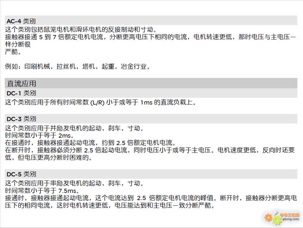

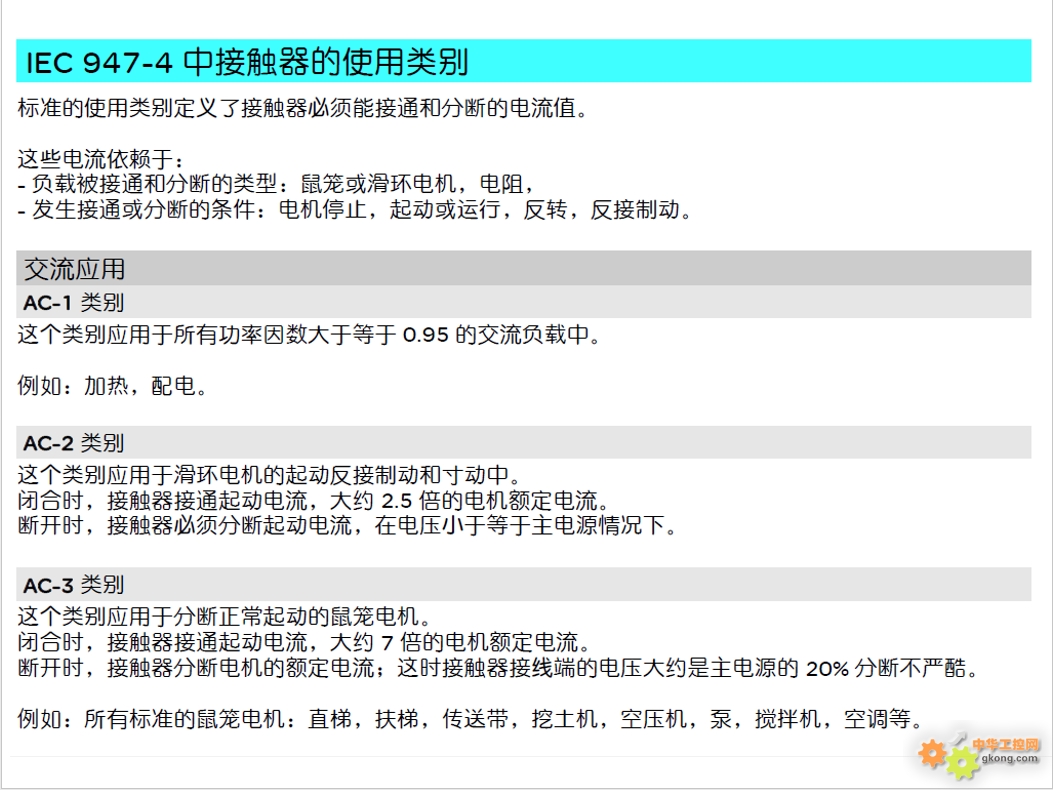

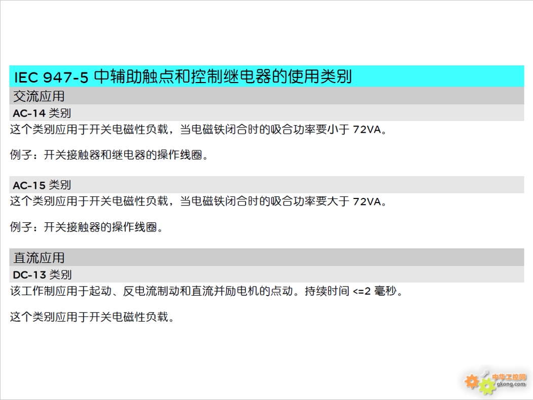

发表于:2018/5/18 20:44:40
根据负载性质和负载额定电流选择。
负载性质通常是指阻性负载、感性负载、容性负载等。
其中AC1、AC2、AC3、AC4、DC1、DC2等等就是指触点承受的负载性质,称之为负载类别。它们分别代表什么可见下图:
[此贴子已经被作者于2018/5/18 20:45:05编辑过]
