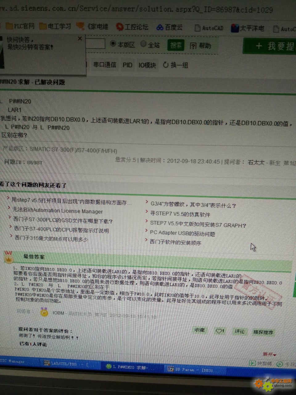

上面图片的问题的解答,不是很理他,db10.dbx0.0是个地址,那装入ar1后,是指的是ar1的地址是db10.dbx0.0还是说是指的是要把这个地址转为32位的一个常数,谢谢大神们指点一二。

1、AR地址寄存器中都是地址。
2、DB10.DBX0.0在内存中的地址被放入AR1中。
3、无论16位还是32位指针都是对地址进行操作。

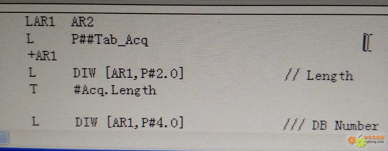

感谢您的指点,如图中的程序,是多重背景的底层功能块,我想问下,经过
这段程序后,ar1指向的是背景数据块,还是变量tab_ecq指向的外部的数据块,其中的l diw[ar1,p0.0这个语句不是很理解,]
在西门子官网上说在fb块内,ar2就是自动指向了背景数据块的首址,传到ar1后应该是背景数据块才对,可是实际不是这样,还请大神指点我那里理解错了

回复 #3楼 cvlsam
感谢版主的回复如图片所见
LAR1 AR2将AR2的地址传传送给AR1,
LP##TAB_ECQ是外功能块的输入接口,实参确实是P#DB90.DBX50.0
+AR1  将AR1的值与P#TAB_ECQ的值想加后传给AR1,这时AR1的地址指向了DB99.DBX50.0
LDIW[AR1,P#2.0]这个又怎么理解呢,是指向了DB90吗

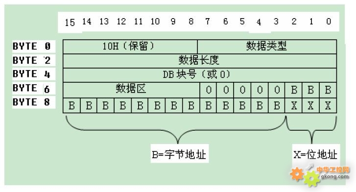

AR1中是一个ANY指针,通过对地址进行操作,指向了一个数据块。
L DIW[AR1,P#2.0]根据ANY指针的定义,由于数据区的类型为一个DB指针,因此在第2个字节处存放了DB块的数据长度
L DIW[AR1,P#4.0]则得到了DB块的编号。
