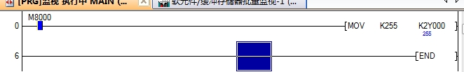

三菱FX-2N 64MR,我想让Y10到Y37同时输出,除了一个个的编进去还有什么方法吗?

MOV K255 K2Y10    依次类推

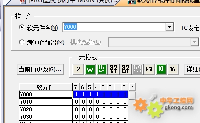

发表于:2018/5/11 13:46:20
K2Y0 就是Y0-Y7
K1Y0 就是Y0-Y3
自己看手册
例如 MOV K255 K2Y0
还是欧姆龙的用起来方便 哈哈

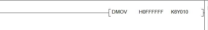

以下是引用969439474在2018/5/11 13:37:37的发言:
[此贴子已经被jint于2018/5/11 13:40:25编辑过]
Good  Luck ~

发表于:2018/5/11 15:00:20
想分二行就LD 8000  MOV HFFFF K4Y10
                  MOV H00FF K2Y30
20316

发表于:2018/5/12 21:18:38
位可以组合成字节,字,双字。只要MOV到这些字节,字,双字中的数合适,就可以自由的控制组成这些字节,字,双字的各个位的0/1状态。
