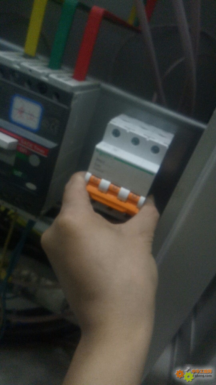

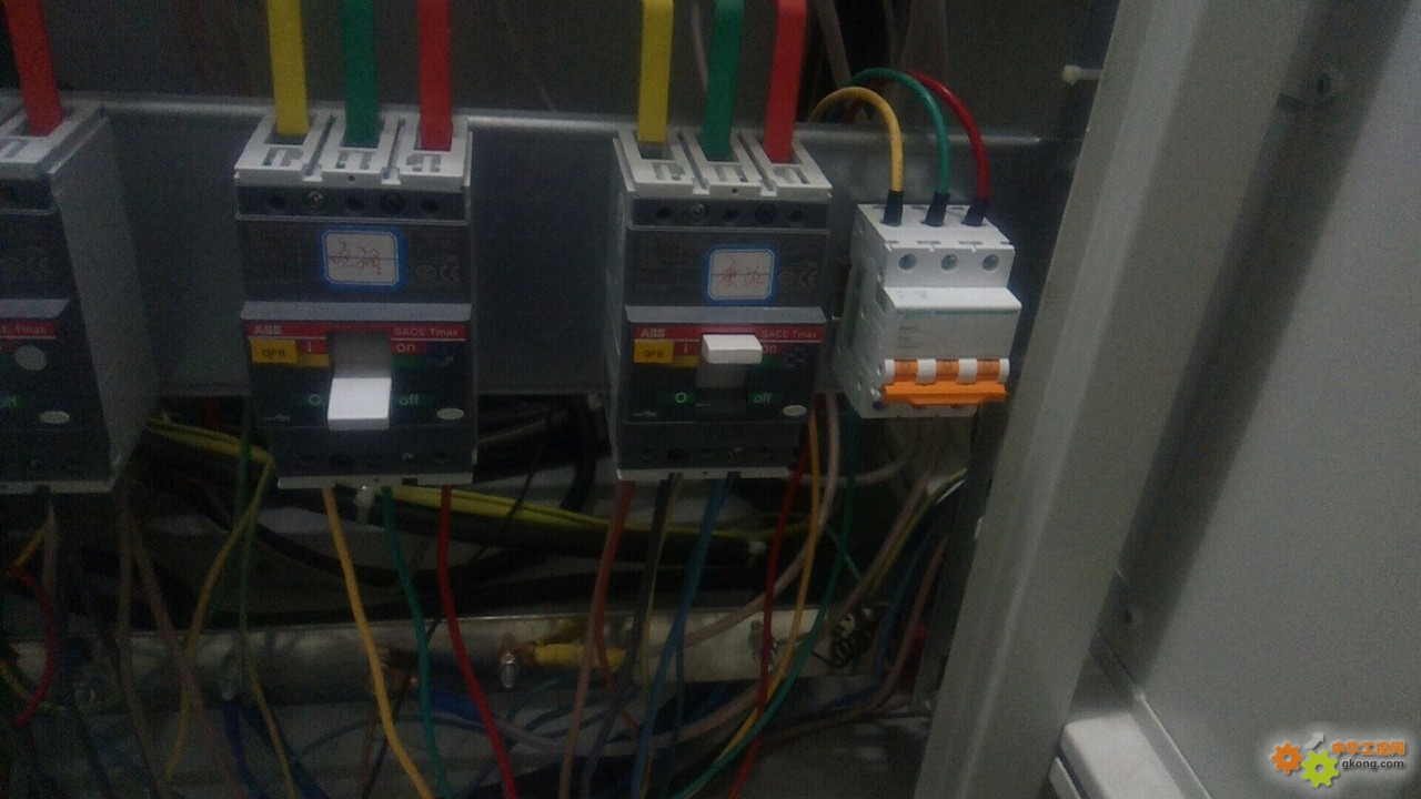

大家看看这样可以吗,之前都没有压线鼻子,被领导挨批我,

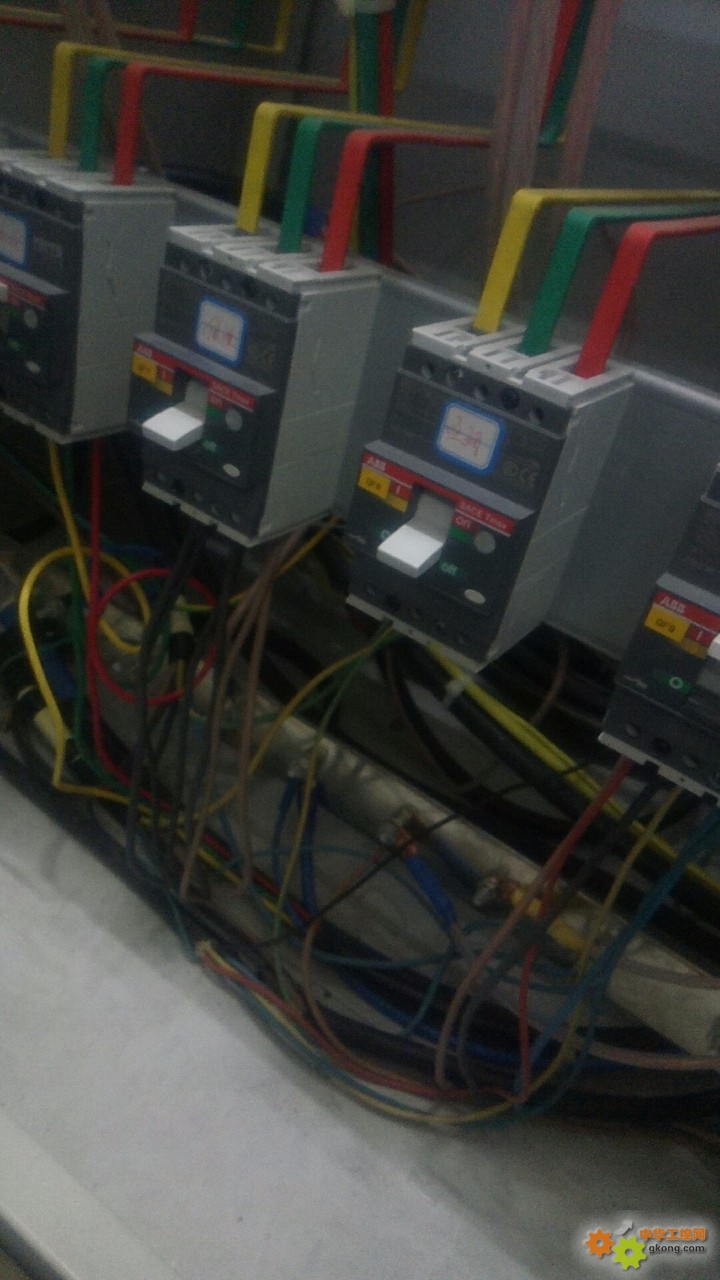

没啥大问题,就是线乱了点。

线好乱,还是按照要求安装好。

iC65断路器本来就是压散线的,没有硬性要求压端子

将断路器的出线整理一下就漂亮了。

出线有一点点乱。

用的铜排好规整
出线就是乱了些!
有铜鼻子更好,没有也不是不可以!

是增加了开关吗?
位置足够和便于操作,应当就可以;若能够顺便将导线整理一下,则应当更好。

下面的线要理一理啊

就是啊,领导挨批,说线路太乱了
