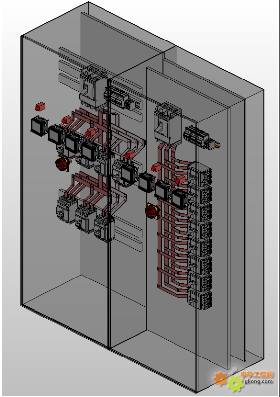

配电柜布局,一般做控制没搞过配电柜,请问这两个配电柜哪一种布局方式更加合理(请忽略安装板,为了更好画图而已),按左边的图做了,现在客户要求按右边的做,客户说左边的安装方式第一排断路器出线不好接?

忘记点上传了

我喜欢左面的安装方式,右面的安装不方便啊。

不是所有断路器都支持右图横向安装的,另从操作习惯上还是左侧好。

我也是这样想的,客户说左边的安装方式第一排断路器出线不好接?

左边的是常规的安装布局
右侧的是不是客户的标准,

客户没标准,他就看到过一个这样的柜子,觉得这样好接线吧,搞不懂,做的柜子都废了

断路器通常是垂直安装的。

你这个电柜是用什么软件画的?
