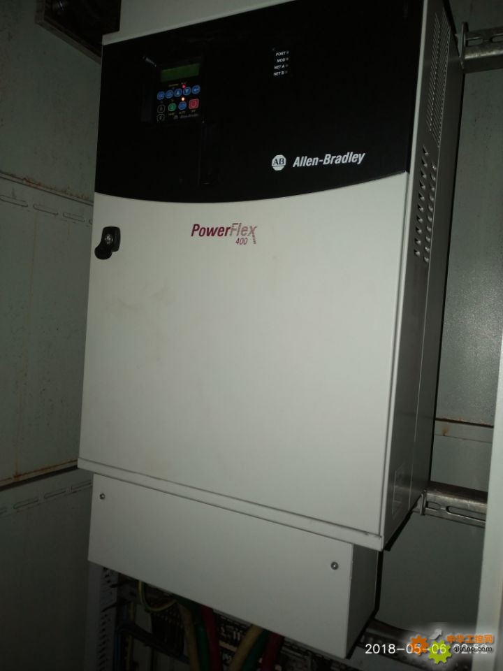

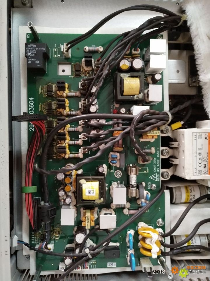

一台AB powerFlex400变频器无法启动,面板上无任何故障信息。。按启键后能听到里面接触器动作声。变频面板上运行指示灯也不亮。也不输出频率。。直流接触器也检查了,没有问题。

用二极管档测直流母线和交流输入侧阻值基本一致。说明整流部分没有问题。之前母线电压也看过了,在正常值内。

q确定是面板控制的

面板和端子控制都试过了。不能运行。。参数设定也没有问题的。。因为之前是正常运行的。突然就不能运行了,我改参数由面板控制也是不行。。

拆下维修去吧

记好参数,恢复出厂值试一下。

这个变频器也就是个普通应用,设置参数也没有多复杂。。设定启动指令来源还有电机参数就行了。。

应该是死机了,接触器有吸合声,估计又跳开了。重点检查CPU复位电路。24V电路是否正常?

接触器应该在电容充电的时候吸合的,不应该在按运行时候吸合呀,看看是不是接触器吸合有问题呀。

我想也是,但现在确实是变频器得到运行信号能听到接触器动作声。接触器我已检查过了,没有问题,辅助触点信号也是好的。
