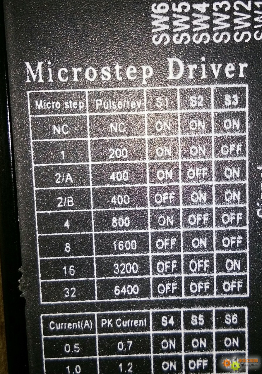

细分数2/A  2/B怎么理解的?请教各位大神

这种驱动器没用过,其他几个可以理解,这个不看说明书还真不好理解……

看这个没有什么解释的,就是这二种拔码的细分数都是400.

看表格3楼说的对;楼主的疑问,可能是为什么会分成A、B。
也可能是,三个开关,正好可分成8种方式;不过我只是猜测,也许还有其他的理由。

1、步进驱动器的细分数,可能还需要查看细分概念。
2、细分精度。一般是2.4.6.8.16.32.64.128.5.10.20.25.40.50.100.125倍细分
3、楼主的疑问,在这里表示的是:两相步进电机,它有2个绕组A和B,所以精度细分为2/A ,2/B?此细分精度可查到对应A、B相线圈电流的比例?

A正转B反转
