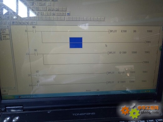

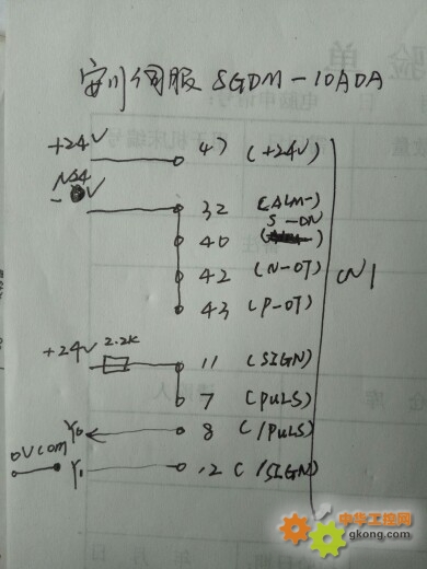

自己写了一个FX3u控制安川伺服的程序!伺服没有动作请教各位帮助看看那里出了问题,伺服驱动器手动是可以的

伺服手动操作和通过PLC控制的动作不同,
PLC控制和程序、接线、参数等都有关系
可以不先写多不程序,只写一条定位指令或是脉冲指令,执行指令后,看PLC的脉冲输出点灯亮了没有,灯亮如果伺服不同,检查接线和参数。

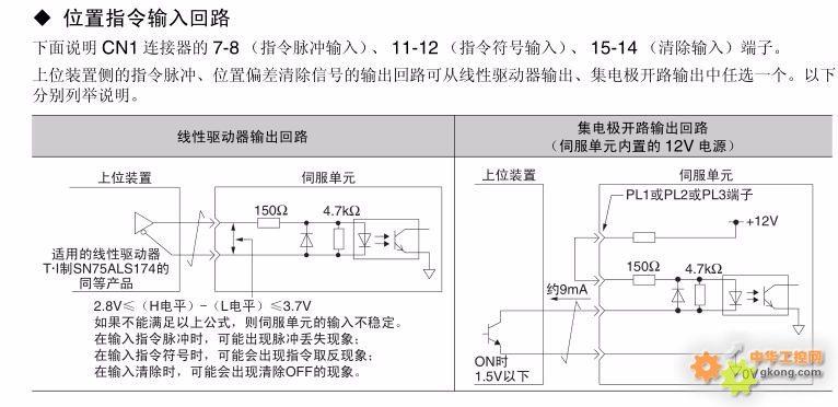

FX3U输出是集电极的,那接伺服驱动器也要按照集电极的接法,你图中那接法是不是差动的?

回复 #2楼 fumz78
你能帮忙写个简单一直发脉冲的梯图我试试吗

发表于:2018/5/3 11:38:15
回复 #2楼 fumz78
Y0,Y1输出灯都亮了,但伺服没有收到脉冲,我用U007看的

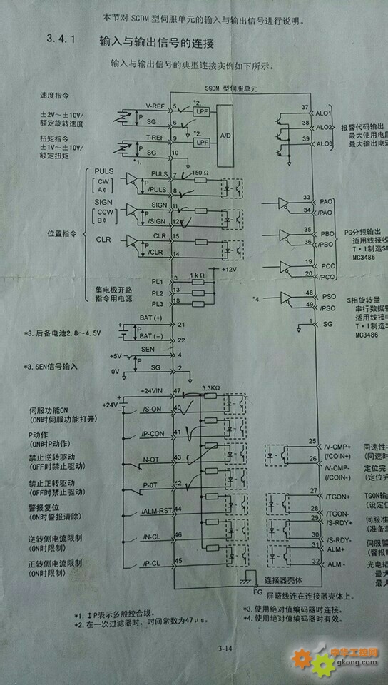

发表于:2018/5/3 14:56:06
Y0灯亮,那指令执行,脉冲是输出了。
接线中
7、11接到PL1 3脚
8、12接到Y0、Y1
Y0、Y1公共端接到SG
这样试下看看

发表于:2018/5/3 15:01:47
有没看下电子齿轮比多少,脉冲是不是太少了距离太短没看出来

发表于:2018/5/4 8:36:24
回复 #5楼 fumz78
你好,这样的话是不是按照图纸7.11就要接个1K欧的电阻

发表于:2018/5/4 9:03:09
你那图中1K的电阻是伺服驱动器内部自带的。
