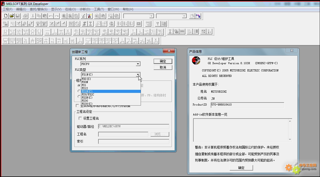

一台FX1n的plc更换成FX3GA-60MR/MT-CM ,发现三菱的最新编程软件不识别原来FX1n的原程序,不知三菱FX1n用的老编程软件能否在FX3GA-60MR/MT-CM上使用,如不可用,那么新软件如何把老程序如何转换成新软件识别的程序呢。谢了。

用现在常用的关系works2软件吧,可以打开以前老的FX1N的程序,通过软件更改PLC型号,改成FX3G的。

呵呵;老的软件是打不开FX3G的,但新的软件可以用FX1N上;

谢谢指点,在新软件下,打开原来1n的程序包后看不到原程序,好像不识别,有相关的文档吗谢了

如果原来使用了定位功能,一些寄存器是需要更改的。GX Developer v8.86可以打开1N和3G的程序。

在官网注册账号下载GX Developer V8.103H版就可以。

看到了,谢谢啊
