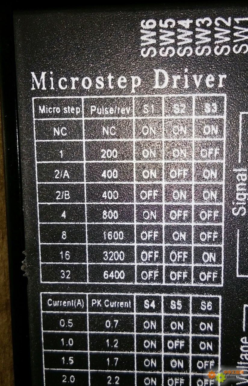

铭牌上细分2/A  2/B各代表什么意思?

步进驱动器上会有标出的,最好驱动器拍个照片上来。
