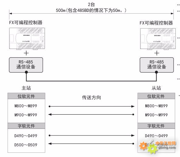

谢谢指教,两台PLC进行通信,是否要设置一个共享的中间继电器和数据寄存器,然后对其进行操作,必然,第一台PLC的x0有输入,我需要第二台PLCy0有输出,这个怎么实现。

发表于:2018/4/30 10:13:37
两台FX相互通讯,是有一段继电器和寄存器是相互刷新的,这段刷新的区域是制定好的,手册中有列出来的。

发表于:2018/4/30 10:19:47
主站驱动M800---899,从站用M800---899控制输出;从站驱动M900---999,主站用M900---999控制。

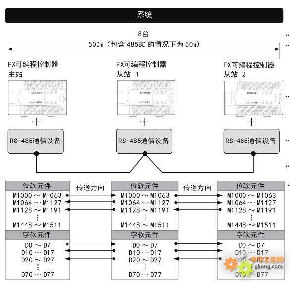

发表于:2018/4/30 10:37:36
并行连接或是N:N网络都可以
