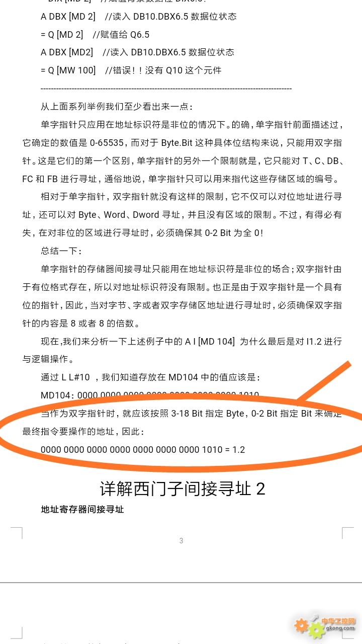

如图所示,我怎么算的是2.1呢

010 不是2么,前面那个1组合起来不就是1.2么
你怎么算出来2.1的?

仔细再看了下,是我把BYTE和bit理解反了,我以为010的2表示的是BYTE
