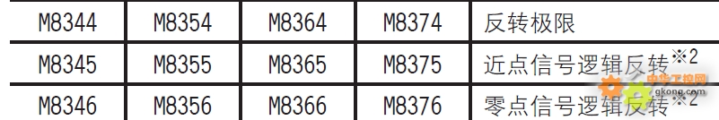

发表于:2018/4/25 9:45:46
回复 #3楼 twtynijj
图片上这几个继电器我都试过了,都行不通。

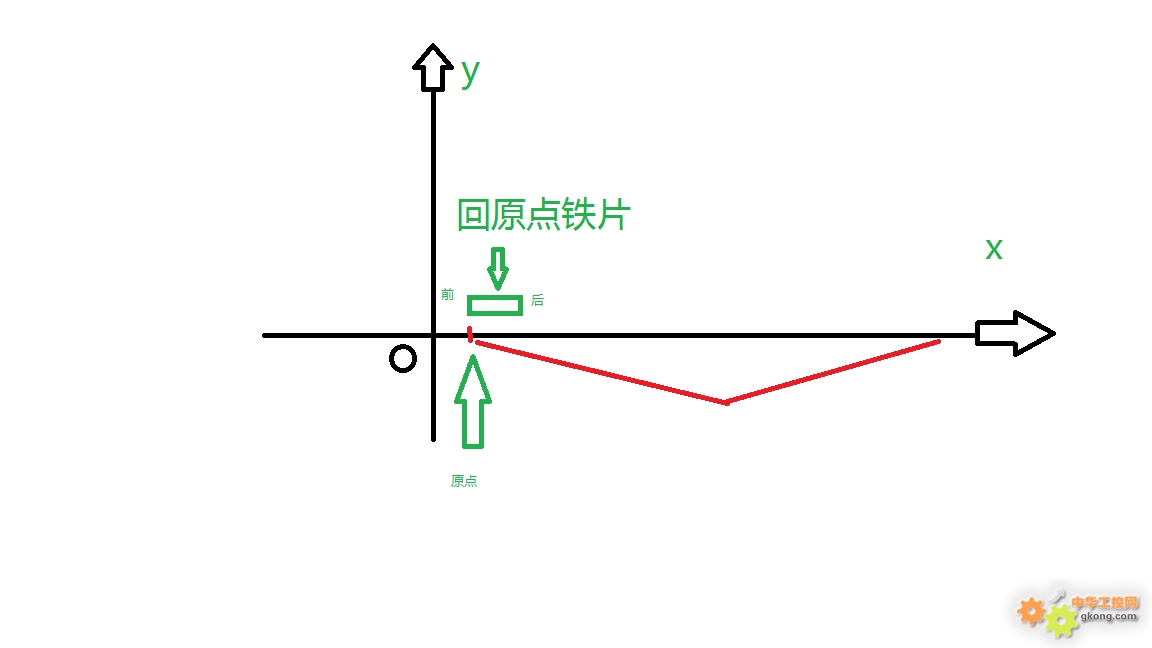

发表于:2018/4/27 18:59:13
DZRN 这个指令只能在铁片没有碰到原点的右边区域才能正确地回原点,一旦过了,或刚刚碰到原点,再按回原点ZRN这个指令都是不行的,只能手动往右边推过原点,再按回原点才行
你两边各加一个限位,可以用dszr指令,自动搜原点,任何地方都可以正确复位,谢谢
