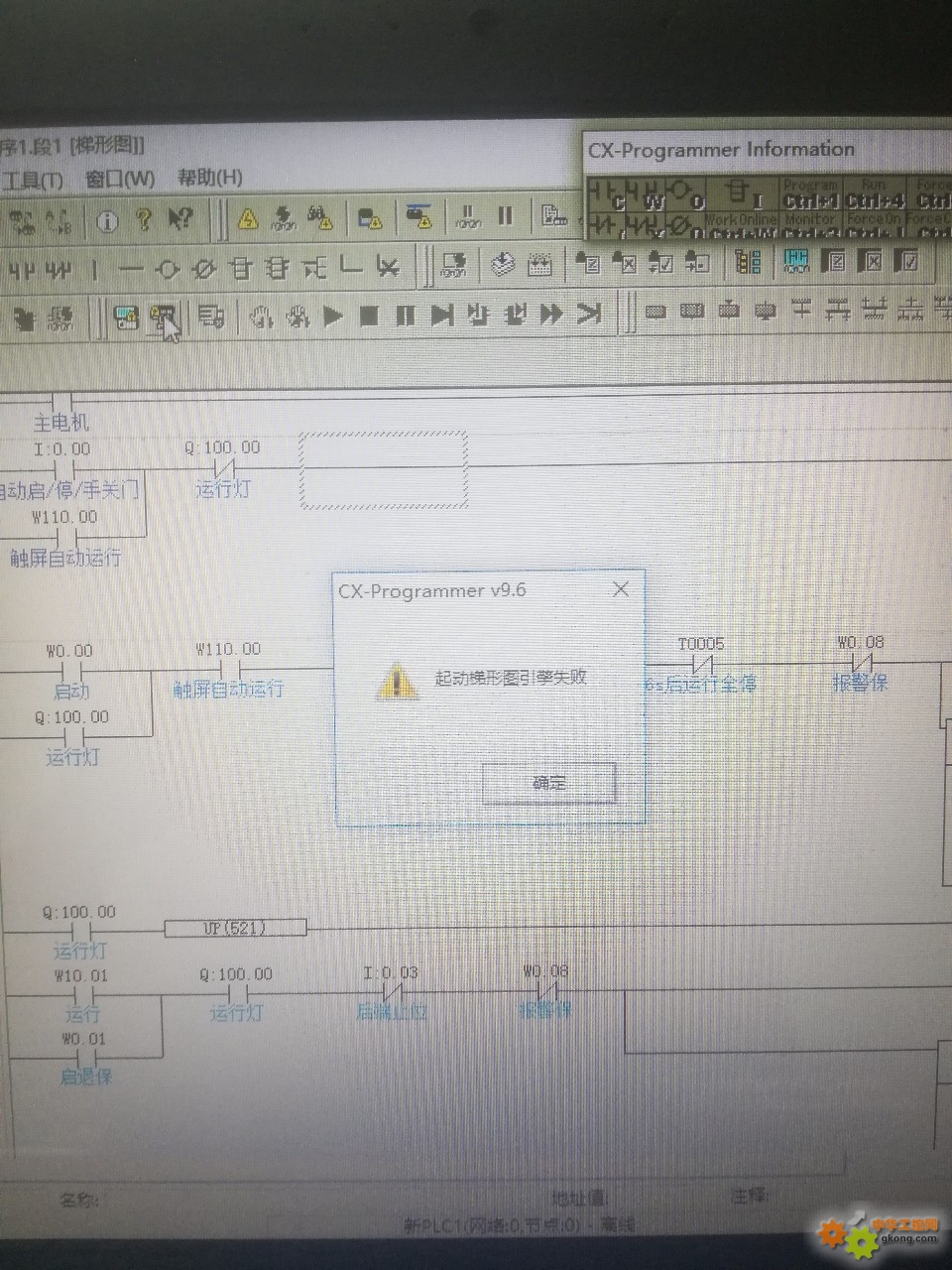

发表于:2018/4/24 15:48:56
606
旭耀南海
文章数:21
年度积分:56
历史总积分:606
注册时间:2017/12/26
发表于:2018/4/24 15:52:04
我用的就是9.6的软件,之前是可以离线模拟,不知怎的突然就不行了。这与360卫士和杀毒软件使用有关吗

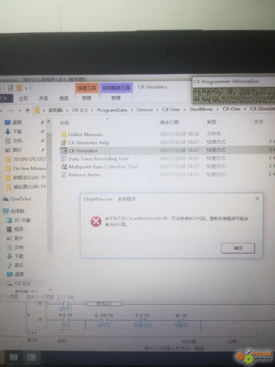

发表于:2018/4/24 15:56:41
606
旭耀南海
文章数:21
年度积分:56
历史总积分:606
注册时间:2017/12/26
发表于:2018/4/24 16:00:42
系统里的找无这个CX-Simulator图标快捷方式点击后就显示无法执行代码
28389
ytleaderplc
文章数:11846
年度积分:1349
历史总积分:28389
注册时间:2008/6/7
发表于:2018/4/24 16:24:52
那就重新安装下模拟软件试试
