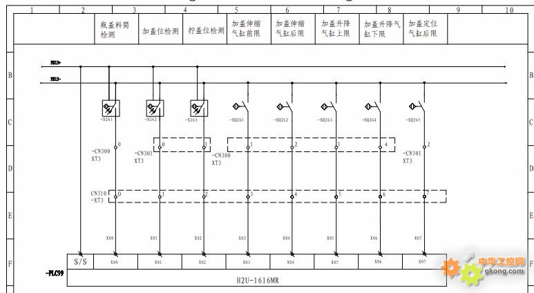

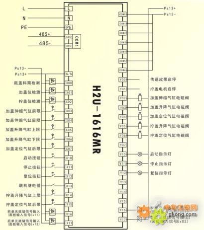

本人学生,我们老师要求我们画IO电路图,请问各位工友IO电路图是图一的样式还是图二的样式呢?
图一
图二

你弄的这两个,是一样的
图一更清楚,有点接线图的意思

图一还是很不错的……

都差不多

图1感觉要标准一些

很正式的告诉你,是图二的样式

都可以,图二如果用a4打印,字会小些,图一就没这问题。

都可以,一般来说,书本上教的是图一的格式,但是实际情况时,要你的图纸能反应出的问题,让接线/维修/调试的人都能一目了然的是最好的。

欧美人倾向于第一种方式,台湾日本倾向于第二种方式。
对于中国人来说:
使用电气版软件,如EPLAN,ACDE倾向于第一种方式,使用普通CAD倾向于第二种方式。
对于我来说,PLC厂家下载到CAD图的就用第二种,下载不到要自己画的我就用第一种方式。
