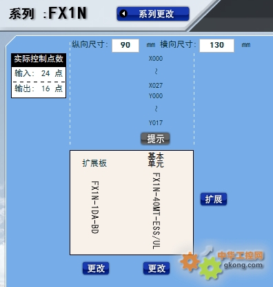

扩展BD板,只能一个:

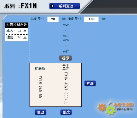

或者:

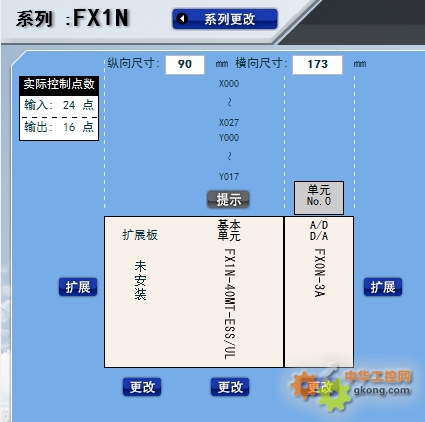

或者在右侧扩展:
