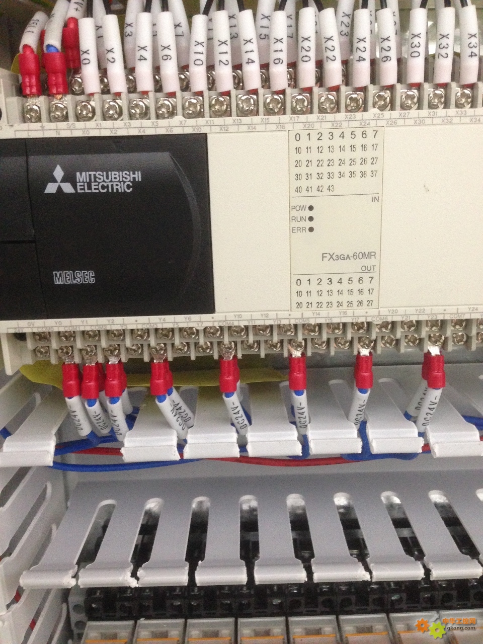

FX3GA-60MR与FX2N-32ER怎么连接
4
2724
547
810887437
6
547
作者的所有帖子(6)
2017/11/21
发表于:2018/4/19 20:58:07
[此贴子已经被作者于2018/4/19 21:04:09编辑过]

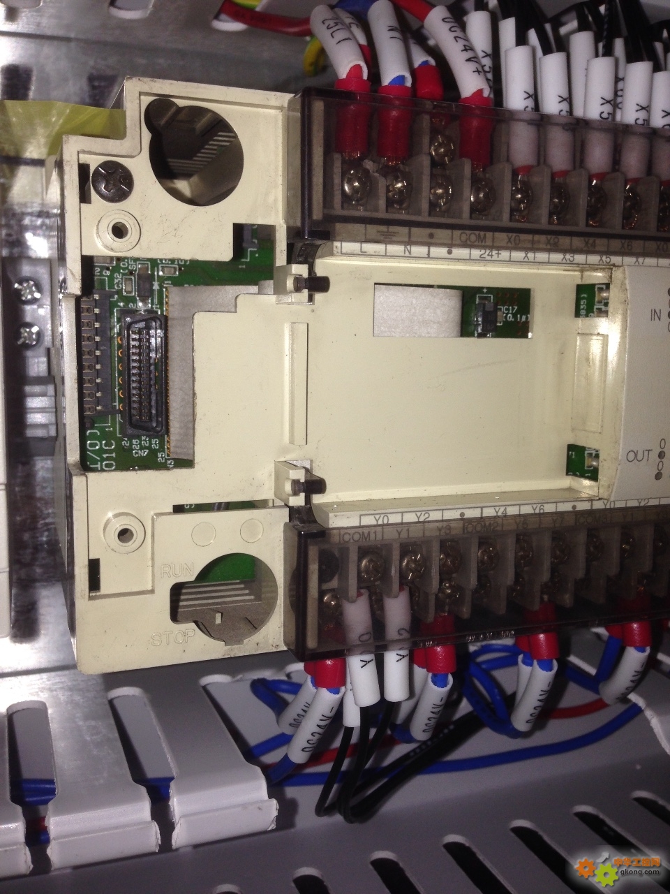

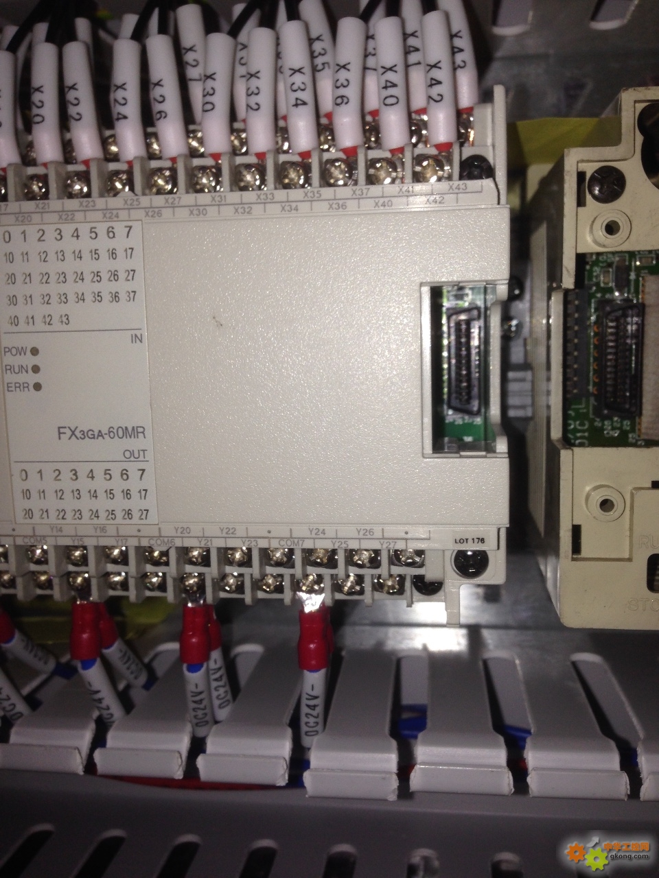

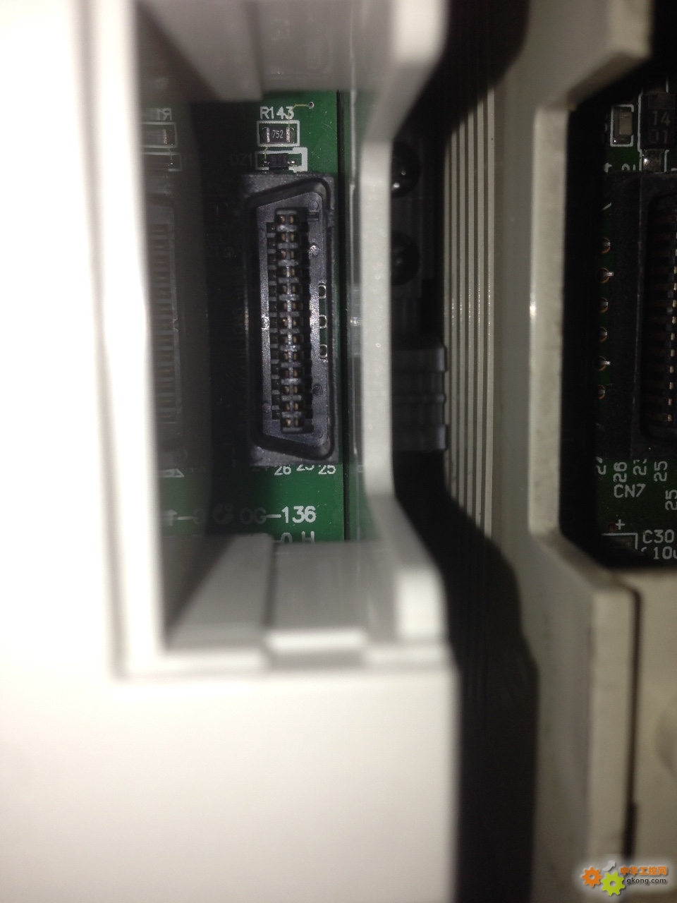

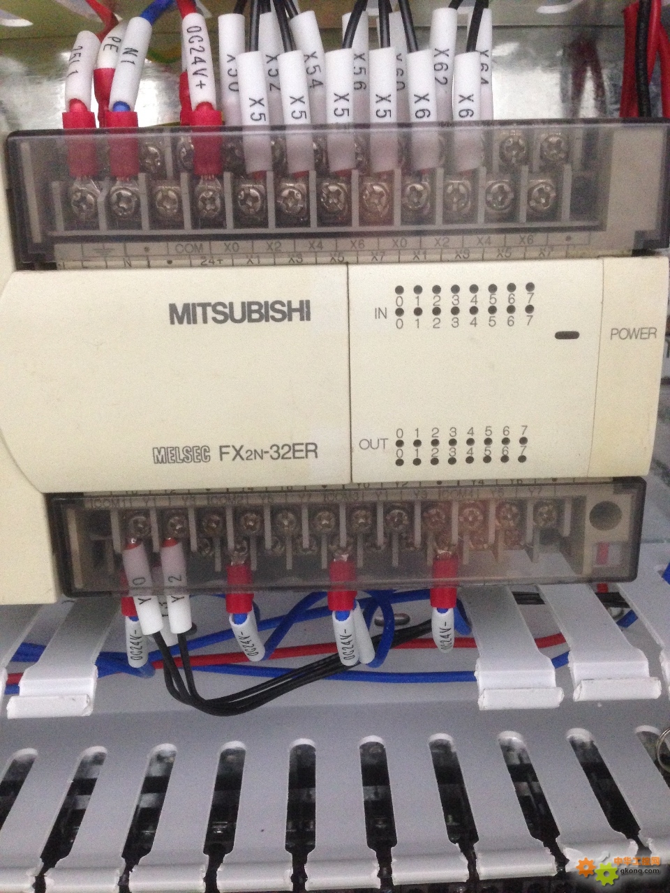

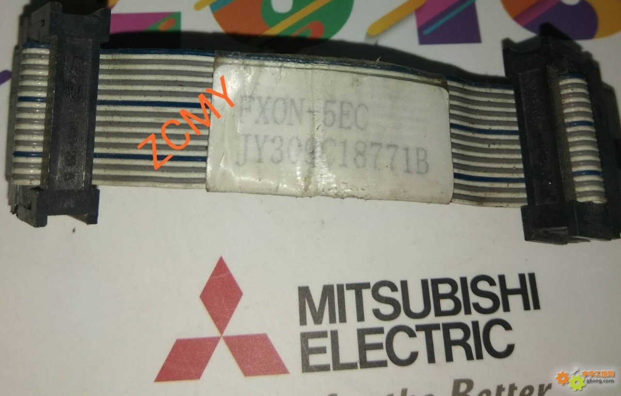

哈哈;FX2N-32ER上面本来有条扩展电缆的;你的可能搞丢了;

买条扩展排线,比较省事

这是FX2N-32ER FX2N-48ER上自带的电缆;
