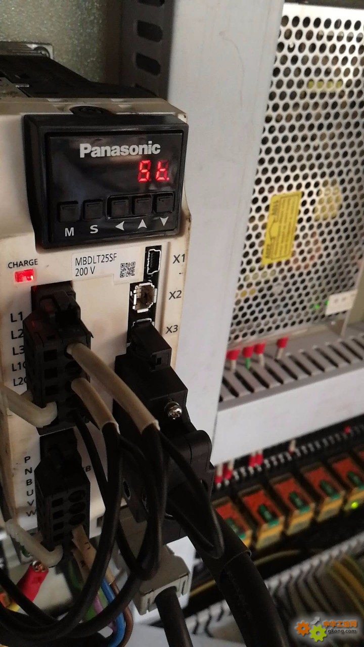

各位朋友大家好,松下A5伺服显示5b是啥意思呀

查说明书啊
或重启电源试试

切断电源,重新通电试一下。如果原来有报警过,调出历史报警记录看一下,

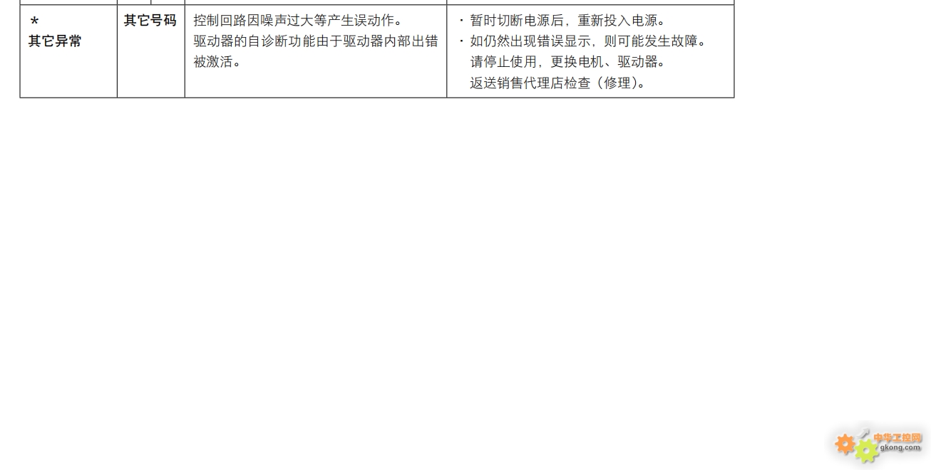

发表于:2018/4/18 17:54:28
回复 #1楼 yejingmao
说明书上没有讲关于这个代码的意思

修好了吗?是否有方向了?从电压入手,重点检查C580处电压(16.9V),可以通过测量IPM模块的21脚供电电压比较方便。相信你会找到突破口。

拔去伺服控制器上的电机插头(U V W)

看看三相是不是缺相:St,缺R
