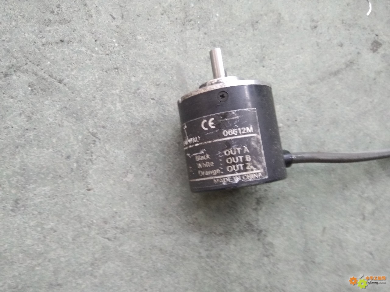

哪位师傅指点迷津,谢谢了!

有厂家、有型号,那找到它对应的说明书,里面会有详细介绍的。

OMORN E6B2-CWZ6C, 600P/R,十分常用的一款,不知想说明什么;

没有说明书
我没有用过此款编码器编程,不知道能不能用此款编码器来控制旋转时间,应该怎么接线? 有蓝.黑.棕.橙.白.这五根线
望各位师傅能在百忙之中抽时间来解答,谢谢!

棕:电源+
蓝:电源0V;
黑白对应输出A B
如果你要用Z相,就对应橙色,不用就不要管这条线;

测速或计长只用棕正蓝负黑(或白)信号就好。轴转一圈黑或白有600个脉冲。
