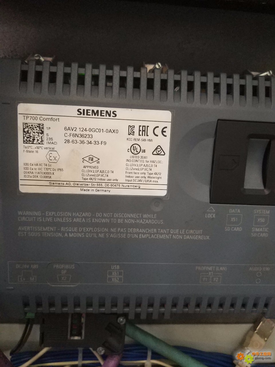

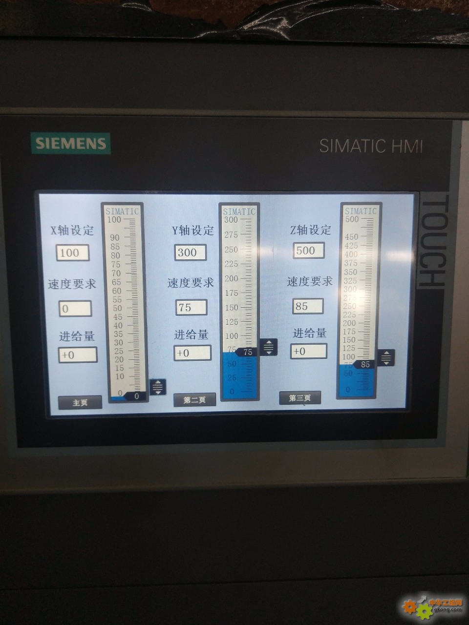

触摸屏x轴出问题,机床x轴无法工作
第一页上XYZ“设定"有反应,“速度要求"均无反应,第二页上WHB“设定"有反应,“速度要求"也有反应

从你提供的信息来看,无法确定就是触屏的问题,个人认为。

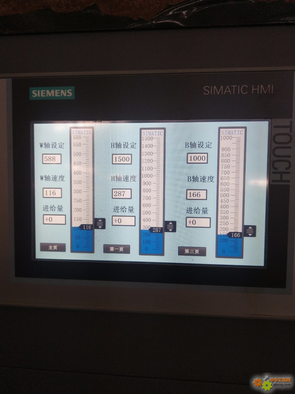

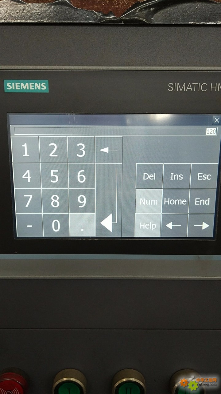

视频发不上,见笑。X轴和W轴均出现速度推不上去的情况,但W轴“速度要求"可在下图界面中设定,当设定超过134时,速度可触摸推向上,X轴既推不了,又无法使用“速度要求"

感觉应该不是屏的问题。

那正常是plc控制的问题了,触摸屏就是设定数据的

这个故障和触摸屏应该没有关系。

呵呵;与屏没有任何关系;检查PLC吧;

查看屏的画面变量是比较有用的,实在没有只能往回查程序了。。。
