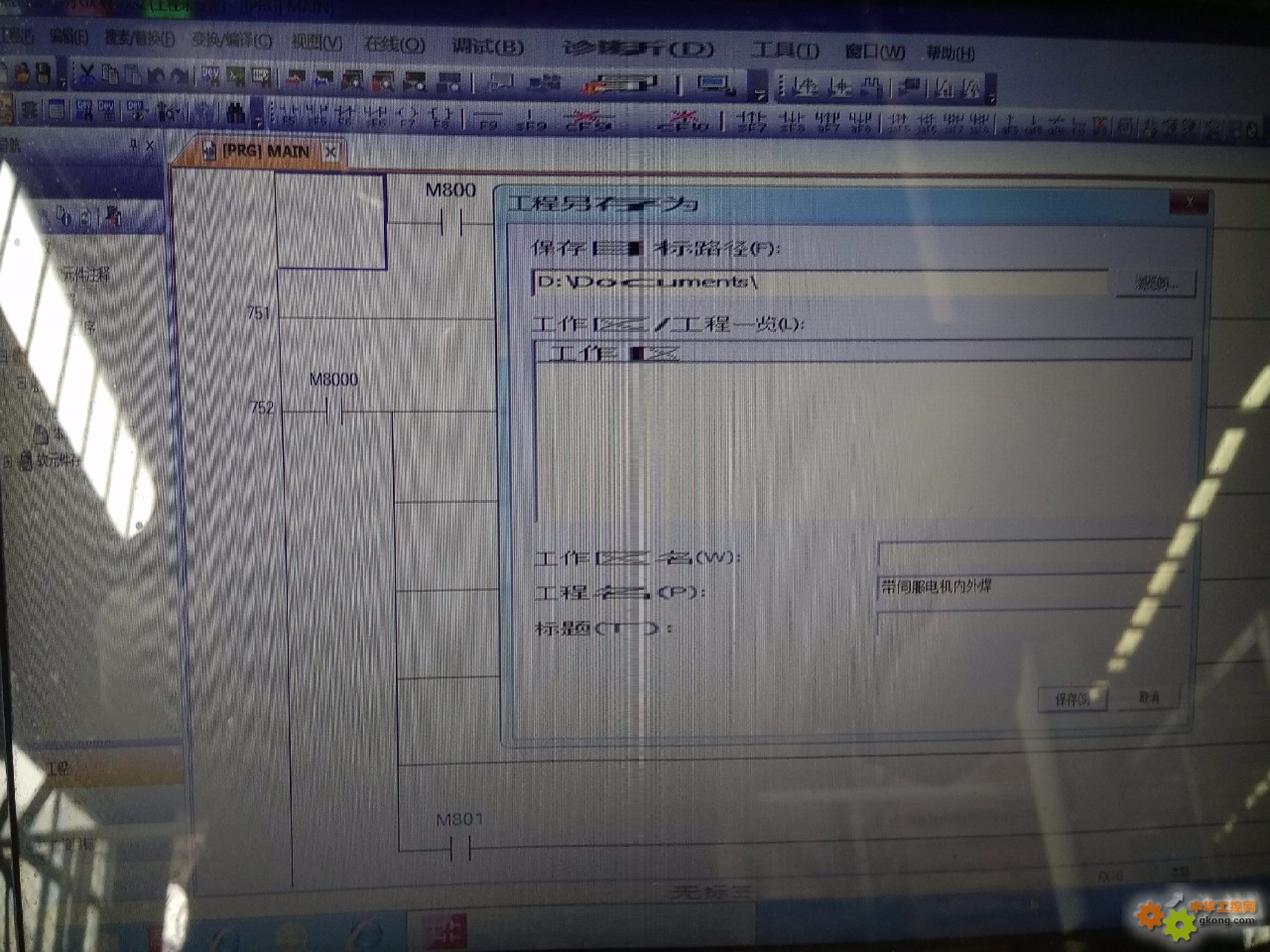

我对电脑的保存问题产生了分岐,理解不到位,请你们解说一下此程序如何命名。谢谢!

发表于:2018/4/16 19:03:34
命名不是在工程名后面写吗?

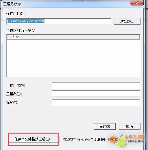

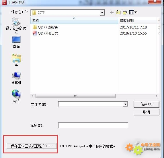

发表于:2018/4/16 19:25:43
最好是保存为单文件格式,保存为工作区格式会有很多文件。

发表于:2018/4/17 11:27:53
请给我指导,谢谢!用图片+文字描述

发表于:2018/4/18 11:18:26
软件打开时,选择 另存为,出来的对话框左下角有保存文件格式的选项
