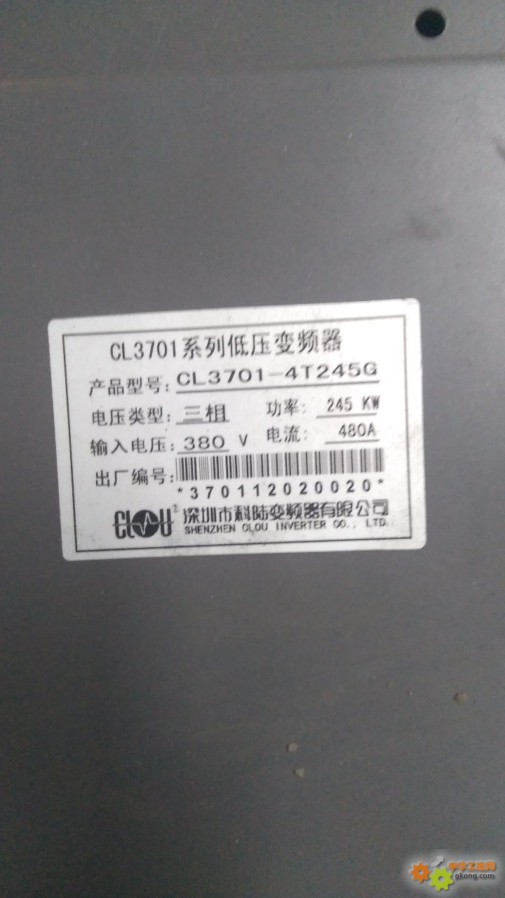

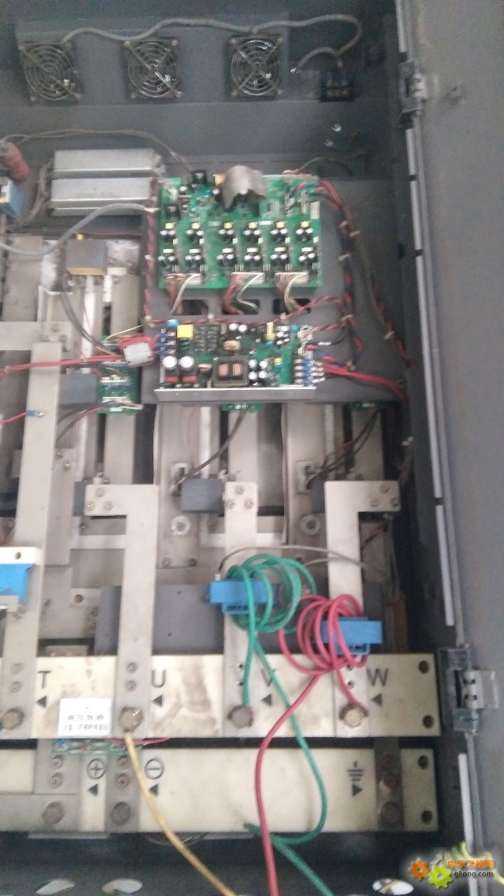

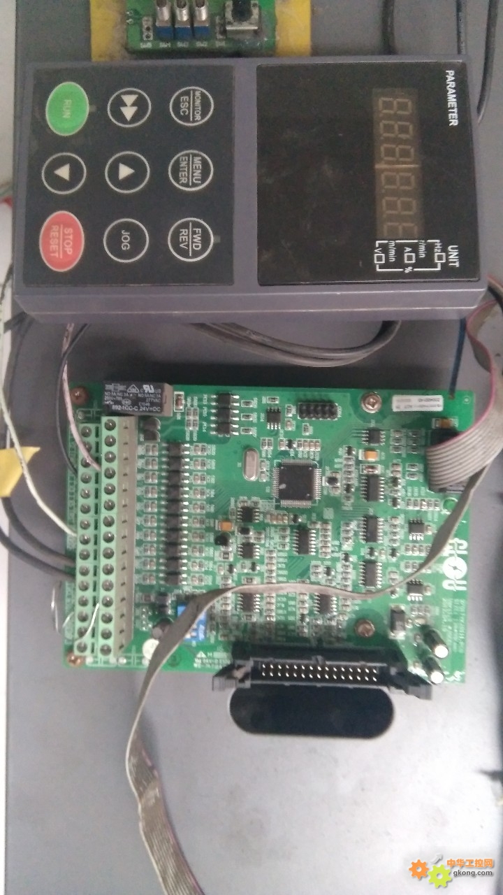

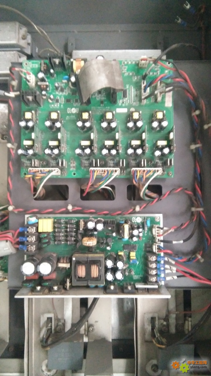

科陆245KW变频器带电机输出电流实测和面板显示均有百分之20左右的波动,和电机大小无关,互感器确定正常,求教该从哪里下手,如何维修???

电流波动,你电机带负载测量的还是空载测量的?如果带负载,电流波动很正常,你负责有问题,如果空载,那可能变频器有问题了……

空载带载都一样

时间久的就先换驱动电容看看

不知楼主是不是用真有效值万用表测的电流?如果不是,那误差大也是正常的;如果是,那可能电流检测部分误差大了。

查查驱动部分吧

驱动电容已更换,电机听不出异常,速度稳定
