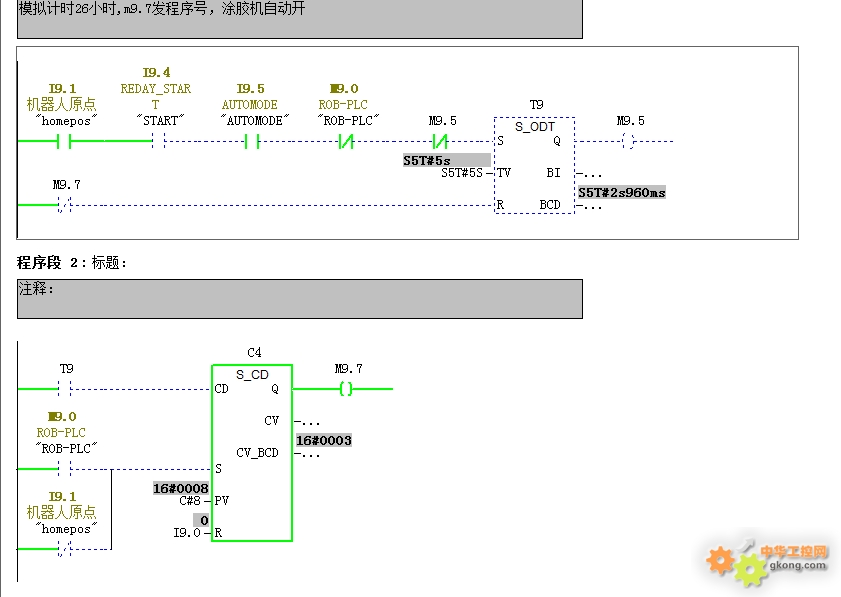

如图:S7-400,计数器c4和m9.7没有信号?

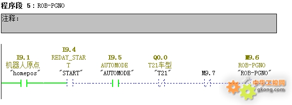

模拟的一个26小时自动启动的程序,平时工作的时候m9.7是一直有信号,机器人原点为脉冲,计时到了m9.7没有信号,机器人发程序号自动开启,机器人发个m9.0再次重新计时,如此循环。正常来说m9.7是一直有信号的,除非计时到了。我想请问大神们,有没有可能plc程序重新下载或者别的原因,使计数器c4和m9.7没有信号?

求大神解答
