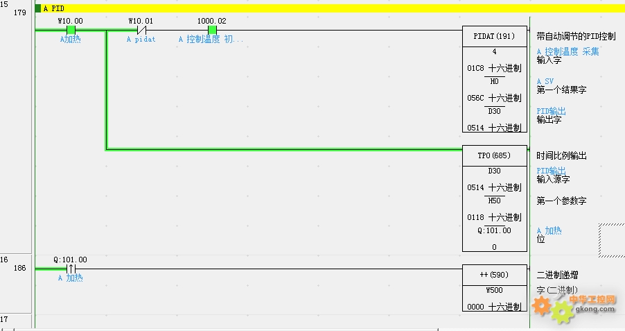

机型 CP1H+TS002

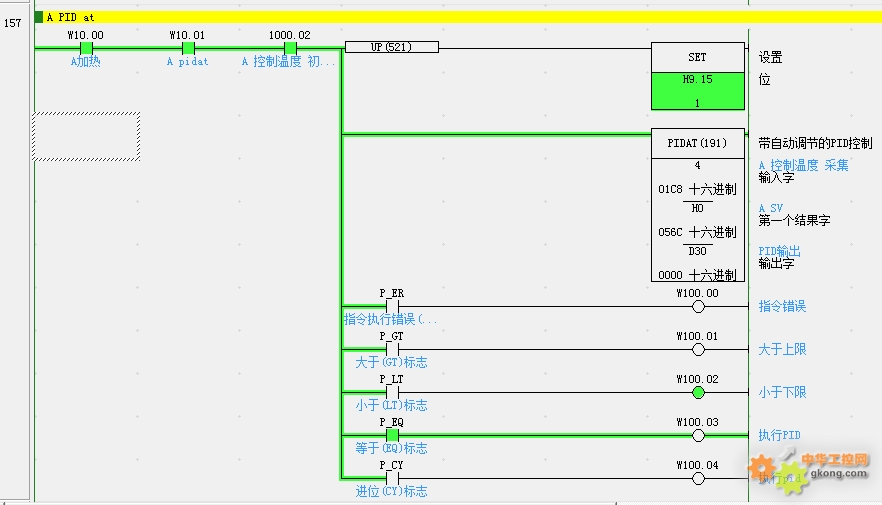

由于机器未到,先在电脑里模拟
在模拟PID指令时,发现没输出,什么原因?

TPO指令也没执行

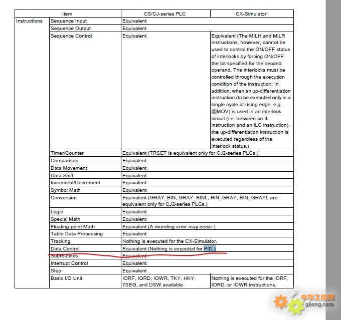

Sir,CX Simulator操作手册明确指出,PID指令在模拟器中不执行。

看来TPO指令也是不支持模拟

PID指令很少用,因为客户给不出参数,给出的也是效果很糟。
自整定少说也要3-4h,有一次用了一天还没出来,可能是夜里某个时间整完,出来的参数与在用的差出很多,但效果好很多。
PID模拟第一次,还是为了后面的TPO服务
我选型不用TS002,精度太差还不便宜

这样一般数据之类的功能指令,还是用实物比较好一点,模拟量,
