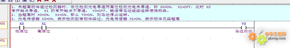

当我鼠标点到 x0有提示
x:0-255
y:0-255
m:0-1911
m:1912-2001
s:0-999
t:0-255
c:0-255
说明有这些可以命名 有什么区别啊他们负责什么的

m:1912-2001 是特殊继电器

x:0-255 输入继电器
y:0-255 输出继电器
m:0-1911 内部继电器
m:1912-2001 内部特殊继电器
s:0-999 状态继电器
t:0-255 定时器
c:0-255 计数器;

问串联接点回路,还是问如3楼所说的各器件的功能?
从顶楼图示文字描述可看出,输入端子X0、X1(对应 内部软元件 输入继电器X0、X1)分别接有光电器件,程序按逻辑要求编制。
