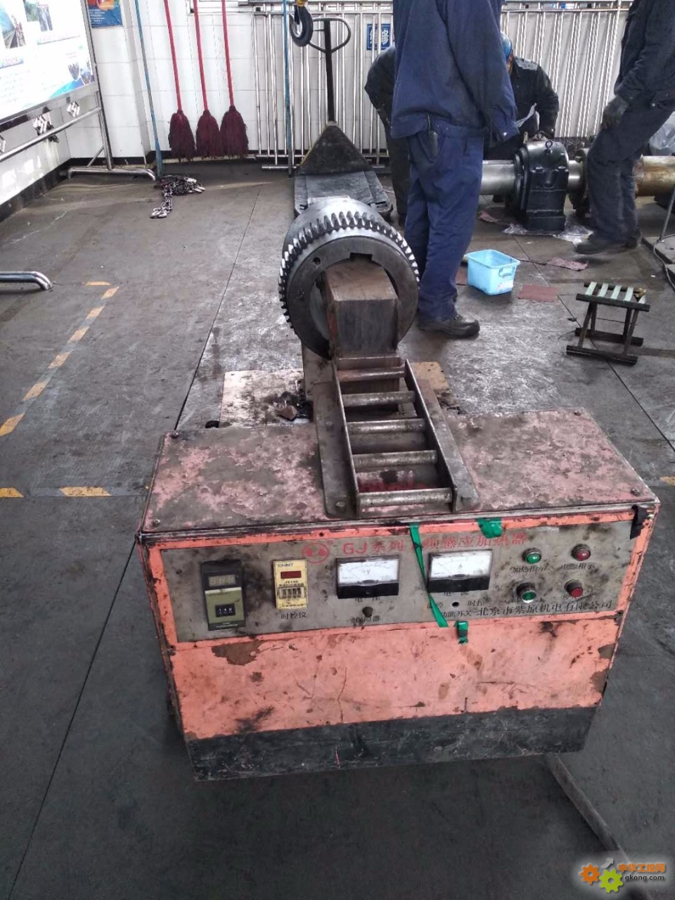

今天机械需要加工一个轴套,需要进行均匀加热,叫电工接一下电,先测试一下。我头一次见这个装备,比较大的机械件原来可以这么加热。

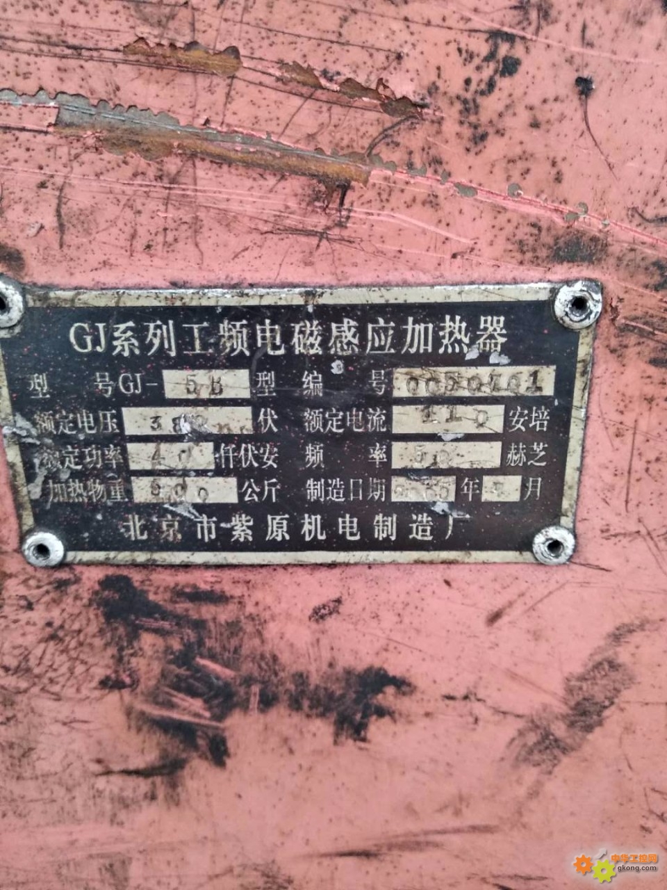

该加热器标牌
加热器近照

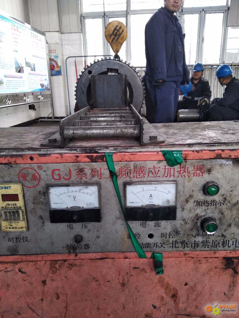

加热器远照

这个不大了,我之前待的厂还用这个焊车刀呢,以前轴承用机油加热,现在很多都用高频加热了,还有很多轴套要套入套里我们也经常用到液氮让它收缩

怎么工作没看懂,工件在哪里加热

工频,中频,超音频,高频感应加热。我这是中频,用于产品淬火,250KW。

最后一图是加热场面?
轴套挂在上面的?

回复 #5楼 wenquan753
对的,黑色的是轴套,进行加热
