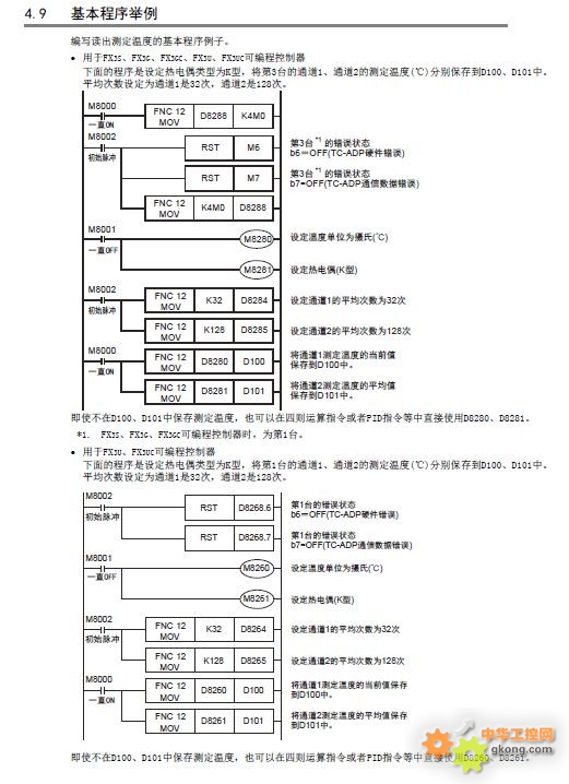

求一个FX3U-4AD-TC-ADP温控模块的程序。触模屏是威纶MT8102IE的PLC是FX3U-48MR/ES的。

以下是引用dglxm在2018/4/9 8:29:12的发言:
程序见下图:
