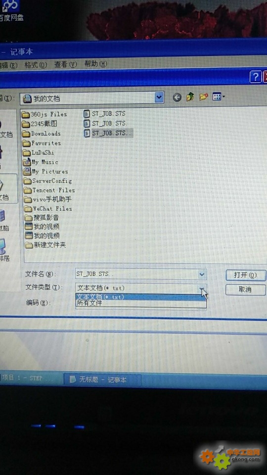

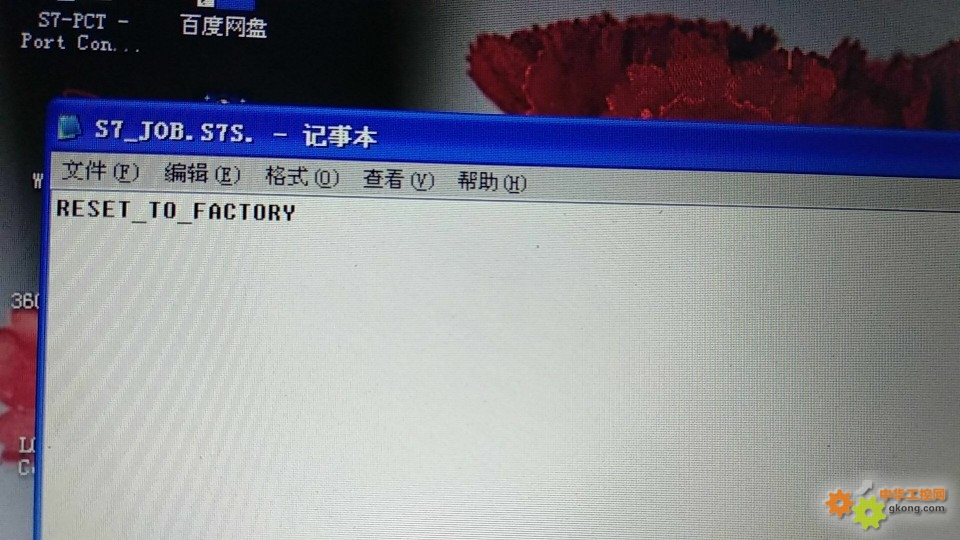

PLC里面程序加密了我想PLC恢复出厂设置已经进行到这了,可文件类型怎么改不了呢?

改文件类型干什么,编程软件里有清除选项,直接连上plc,点清除就好了。

设密码了,点清除需要输入密码啊

首先你的操作有问题
你改文件名操作就不对,看图片你这是XP的系统,你要直接打开我的电脑,找到相应的文件。然后需要调出文件后缀名。
工具-文件夹选项-查看-去掉勾选 隐藏已知文件类型的扩展名
然后直接在重命名文件 修改后缀即可

把你文件名后面的.去掉

密码的话 输入CLEARPLC ,这样程序也可以删除
