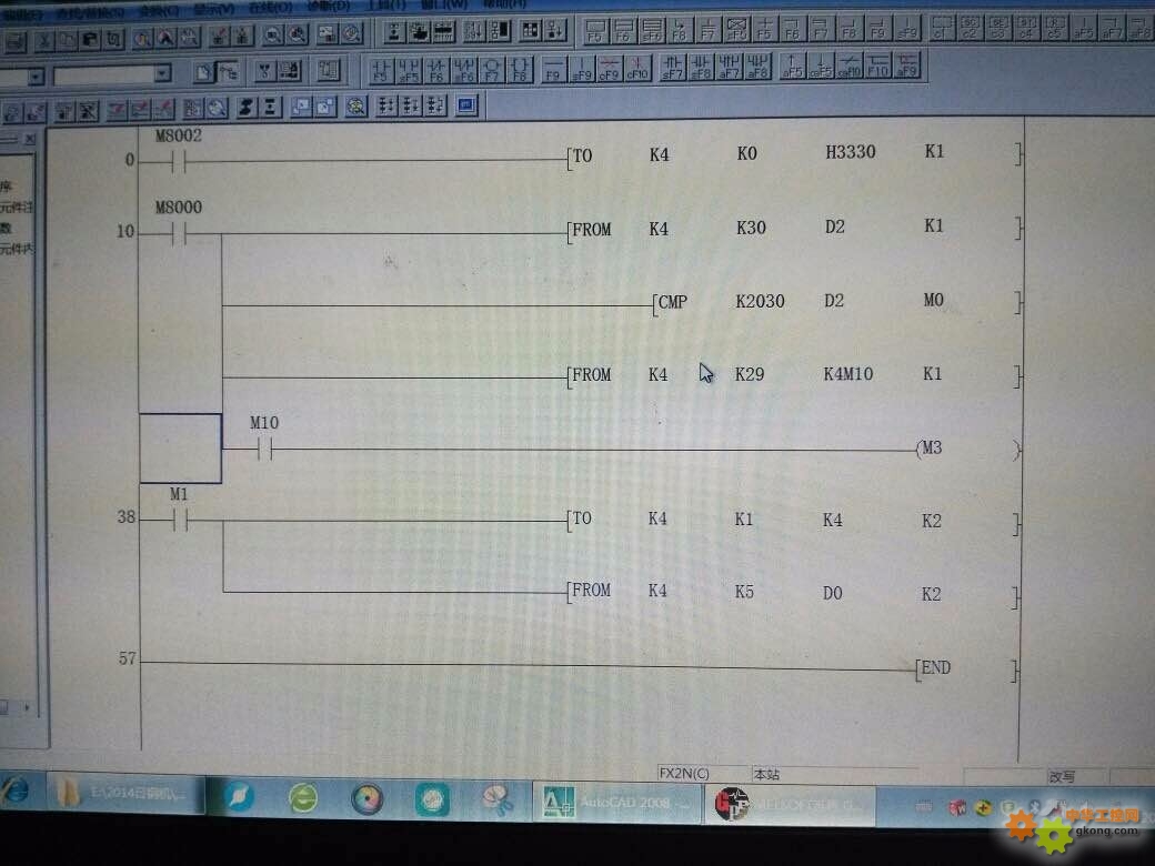

M1不闭合,就是CMP K2O30 D2 M0这步比较不成功,无法往下运行

D2=K2030才会触发m1。你用区间比较试试!

这步是判定模块型号的,你可以不使用;

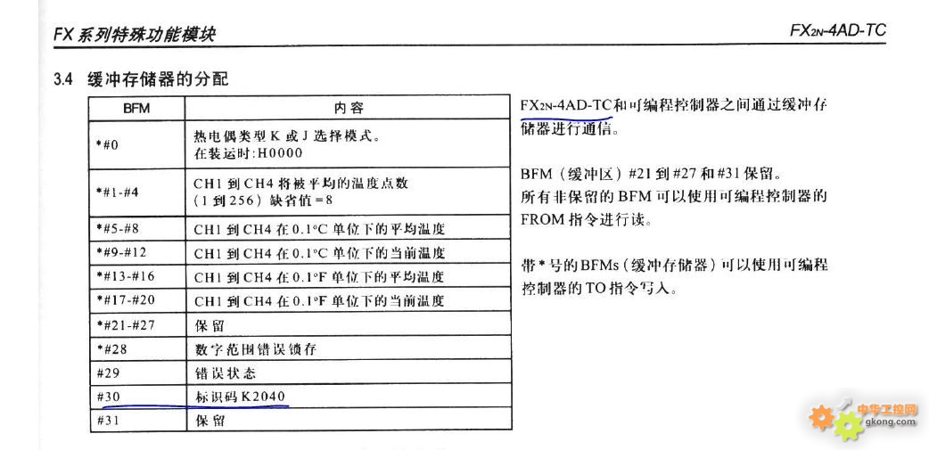

以下是引用2575670822在2018/4/8 18:37:50的发言:
SIR:FX2N-4AD-TC模块识别码是K2040,您比较2030干什么?
Good Luck~
1292
apao8348
文章数:12
历史总积分:1292
注册时间:2006/5/22
发表于:2018/4/8 22:18:24
回复 #4楼 cvlsam
刚查了下手册,FX2N-4AD-TC的缓存表#30确实跟您表中的#30一样是K2040,然后我继续往下翻找#30的详细说明,发现说明中变成K2030!疑惑,望赐教,谢!

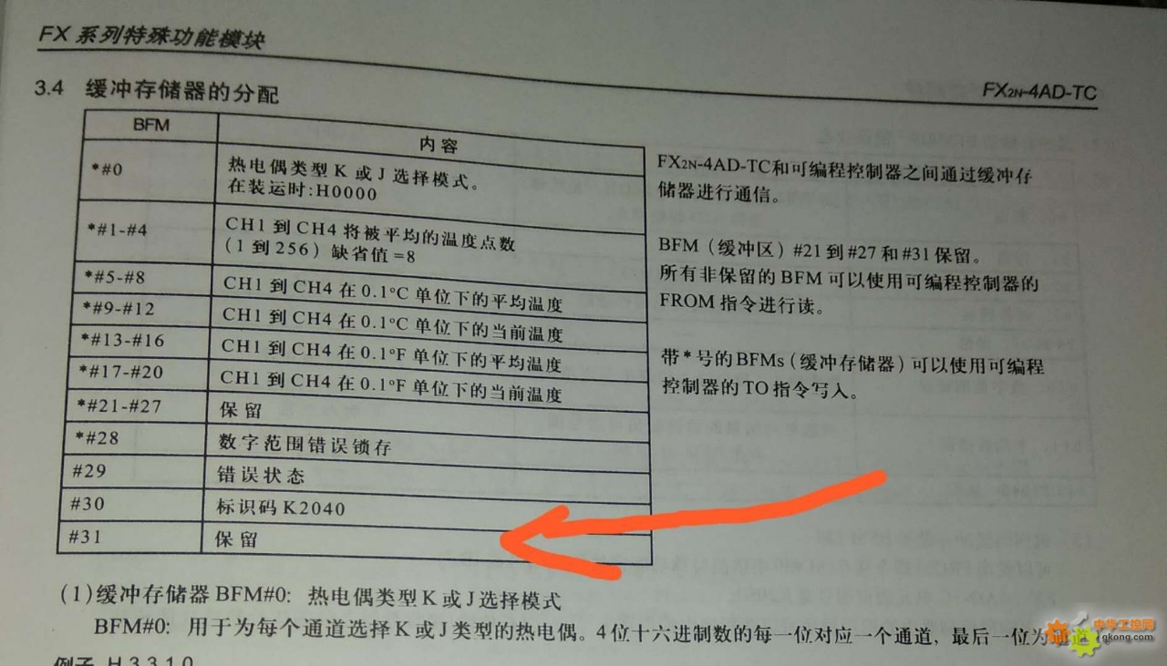

这是FX特殊模块用户手册上的,自己看;

以下是引用apao8348在2018/4/8 22:18:24的发言:
我核查了该模块的英语手册以及日文手册,我发现只有中文手册上显示K2040,我认为这是中文手册上的问题,实际应该是K2030。
你能否写出你的PLC的模块排列?从主机开始的所有模块的排列顺序?
