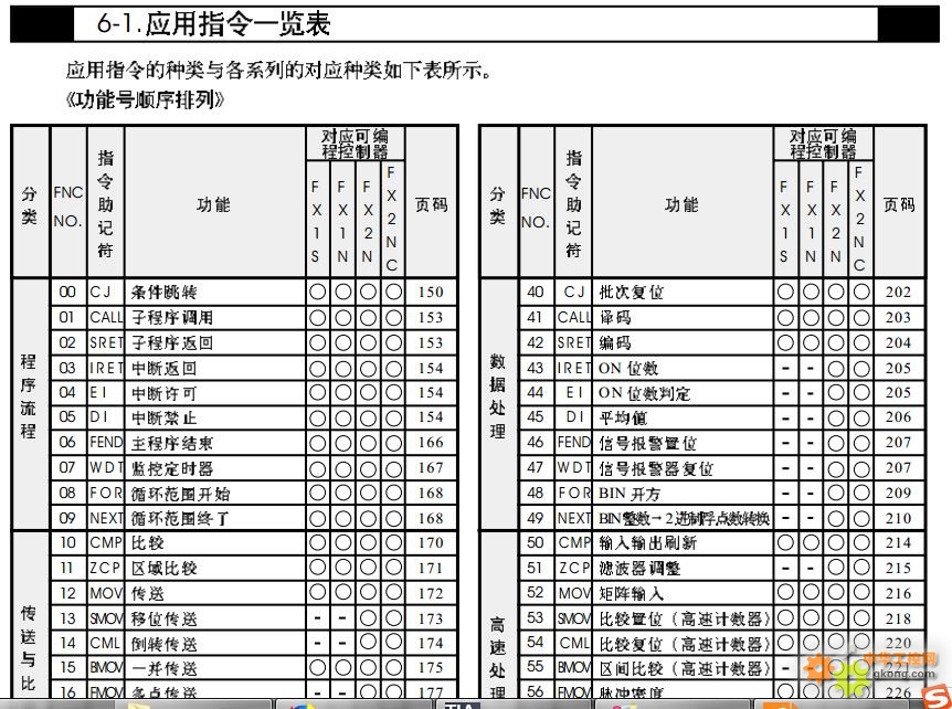

发表于:2018/4/7 10:06:36
这个建议你下载FX系列编程手册,上面就介绍了FX1N支持或者不支持的指令
20178
高雅的雅
文章数:15776
年度积分:-210
历史总积分:20178
注册时间:2015/5/12
发表于:2018/4/7 10:13:48
你下载这本编程手册就知道了,这个在三菱中国官网有下载
