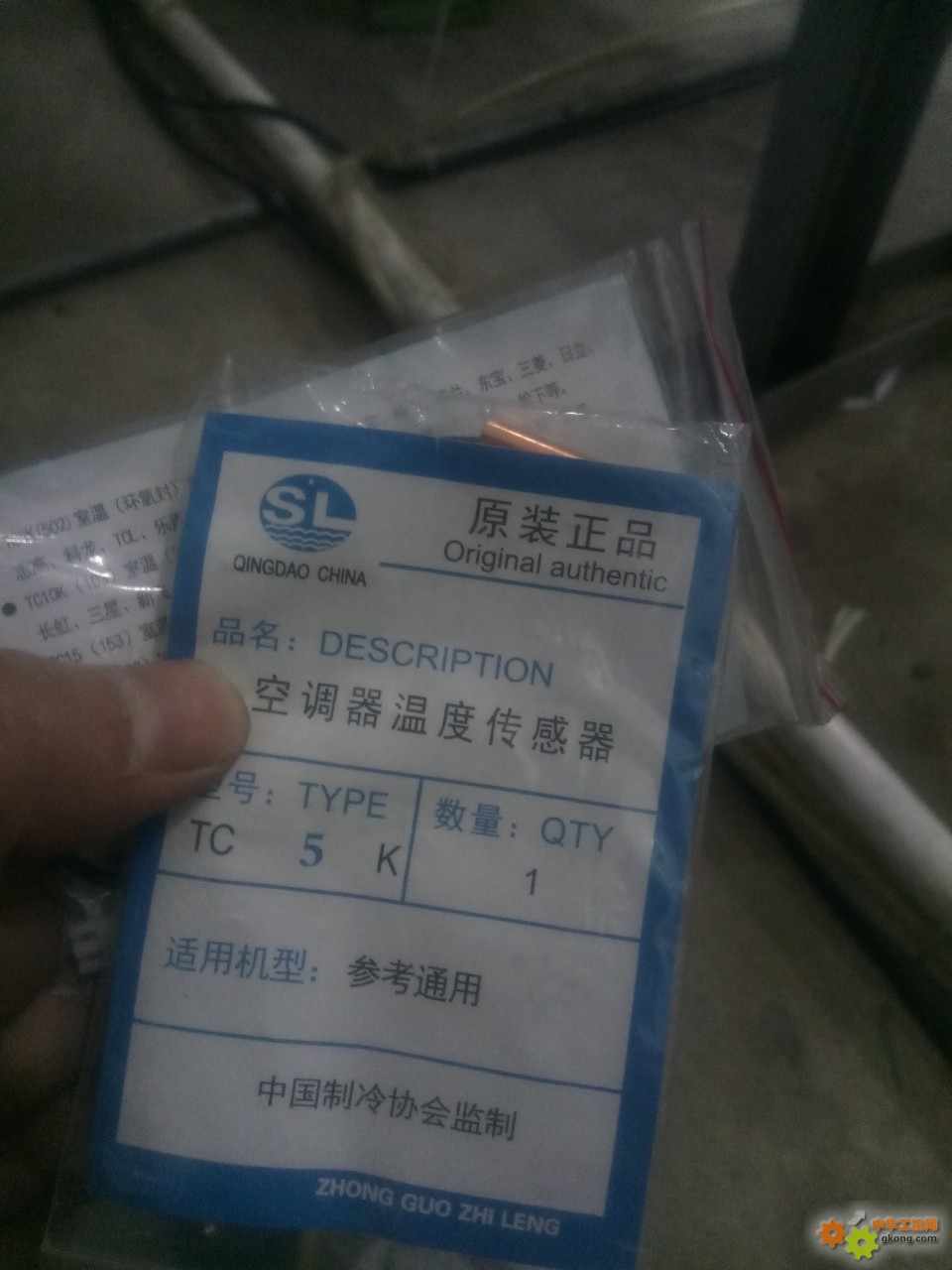

我有一个1200的plc,自带两路模拟量输入,请问这种空调的温度传感器能不能使用上?,适用于这个模拟量输入回路上,我不懂,说说问大家可不可以用,同样是温度传感器,请大神大咖在论坛回复,谢谢

自带的模拟量输入接收0-10v信号,需要加一个温度变送器
或者加S7-1200的热电偶模块,温度传感器信号直接进热电偶模块

谢谢你,我下次在淘宝看搞一个

你这只是一个热电偶,如要连PLC需要配热电偶模块;

需要加热电偶模块,那岂不是我多加一笔进去了,我还不如买变送器吧

变送器也可以,把热电偶转换成标准的电压信号;

那好,我买一个呗,0-10V

加一个温度变送器

你这个不行吧,只是个热敏电阻吧。

对,传感器只要把他的信号,整成标准电压信号(0-10V)或者标准电流信号(0-20mA),就可以接入变频器的模拟量通道。

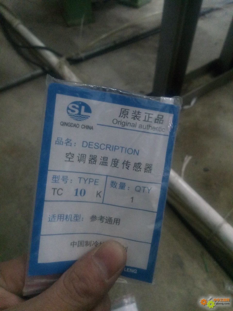

楼主这个传感器,5K或者10K是什么意思?这个不是热耦吧?是不是热敏电阻?如果是,它的温度变化响应速度块,但线性度不好。需要标定。就像热耦。
