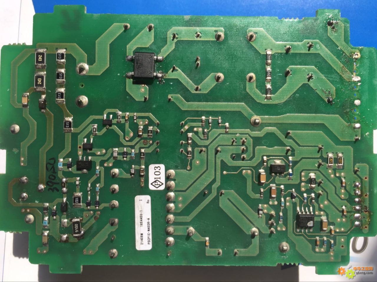

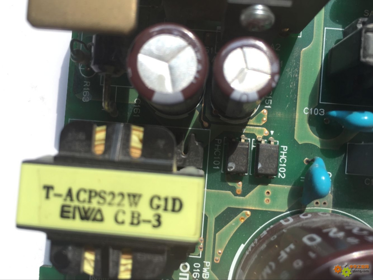

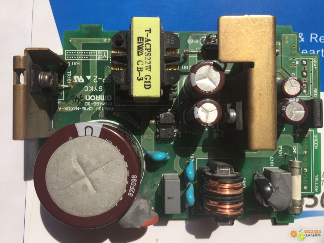

谁有欧姆龙CP1E-E30DR-A电源板电原理图?现在遇到7块同样故障的板子,保险正常,开关管正常,就是没有输出!

要是CP1MA早期的(电源板用导线连接),告你一个绝招----把电源板扔了,外接DC24V

电源没输出,开关管正常的话,估计电源连起震都没有

各位有没有这款电源板的电原理图,现在整张电路板更换也要100多块钱,不会因为电源板坏掉就要更换整个PLC吧

回复 #3楼 知道一点
CP1E系列的直接连接是不行的,有一组CPU检测信号线,电源正常了CPU才会工作
