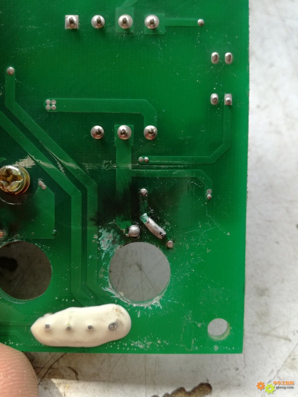

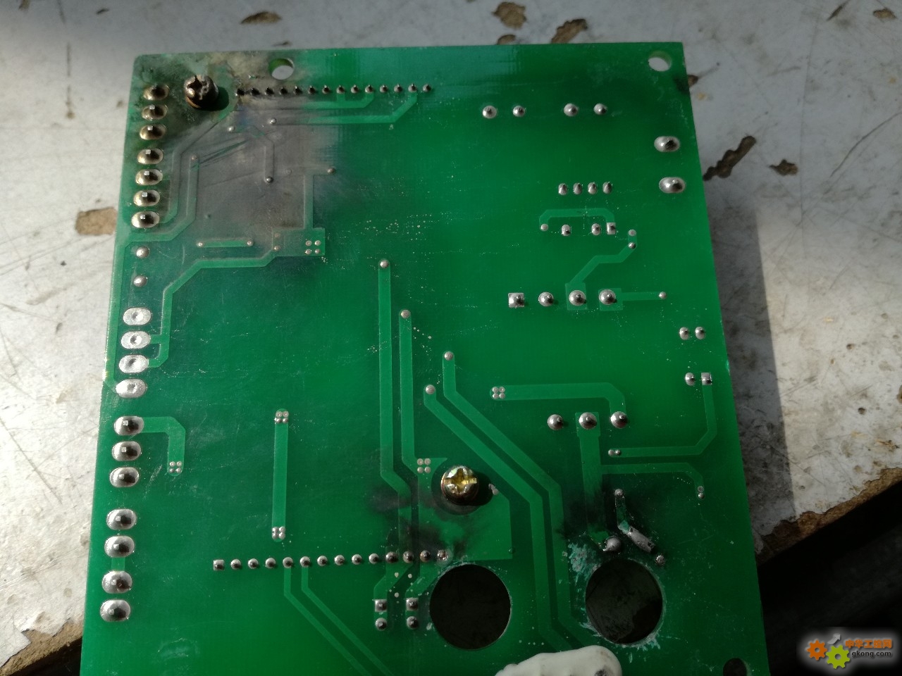

一客户自己拆开机器,吧这块板子螺丝拆下来后放空,中间没加隔离,送电打火,把图2圆孔上方铜箔打断自己焊的,看似焊上了表一量不通

高字应该加“”号

大的焊盘很容易这样的。

焊接的挺漂亮,效果没赶上

奇怪了为什么不焊点到焊点呢。能保证效果。

没清洁焊盘。三防漆粘上了。

点到点加用带皮线焊接起来保证没有问题,不过没他的好看……

虚焊了,应当是铜箔处没有处理好;
像以前的板子,通孔、焊盘处接触不良的情况,都遇到过(有的还不容易判断)。

不如飞一根啊

这是越修麻烦越大啊
