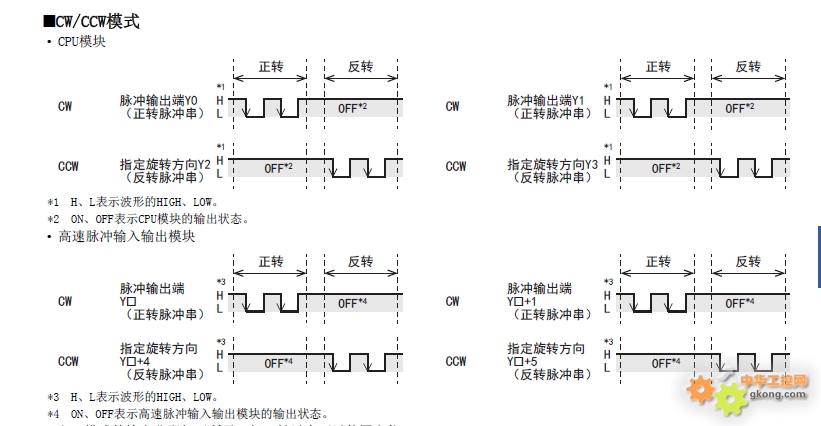

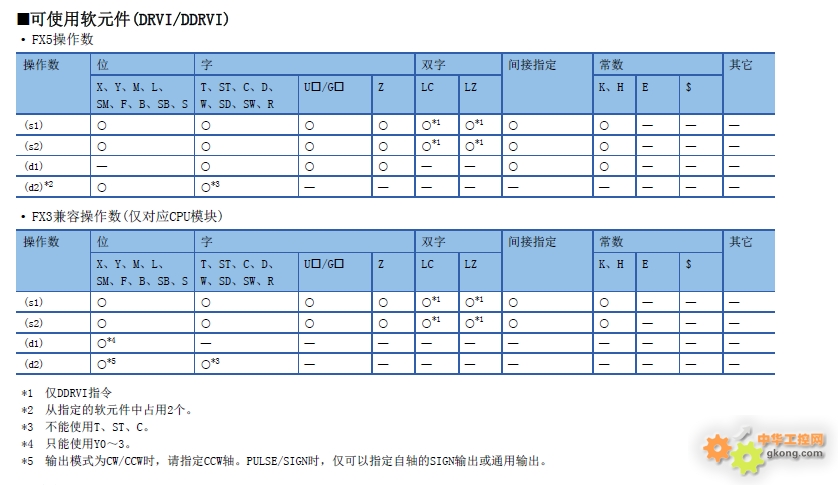

上面的图片是FX5U 的定位手册上看到的,上面有提到FX3U 用在CW/CCW 上(不知道是扩展还是本体),而且我看CW和CCW 的信号时序图,在FX3U 的本体模块上用 CW/CCW 控制理论上是可行的(正方向和反方向时候,脉冲和方向的Y口对调一下,脉冲全部发正脉冲),不知道这样是否可行?
