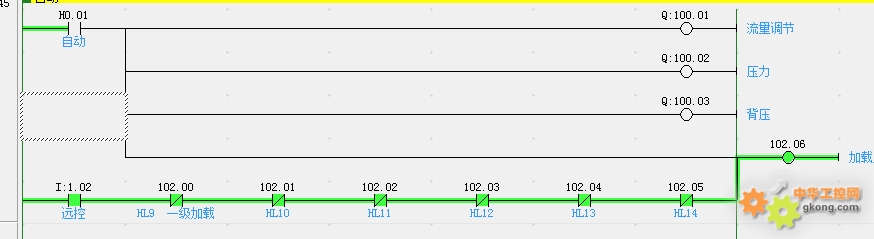

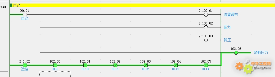

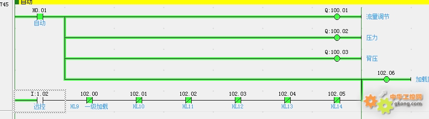

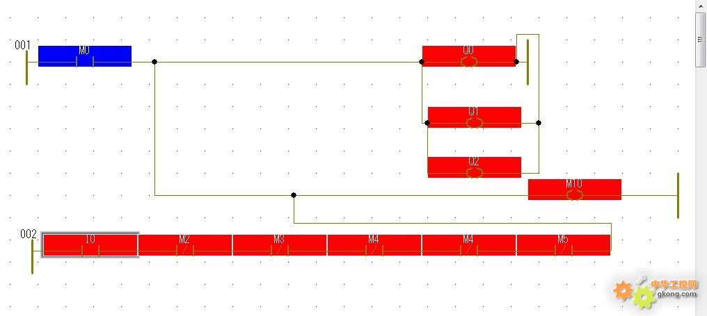

出现这样的结果
这才是要的结果
记得以前按图1画,自动转换成图2
这样结果有文章做了

知道一点
在
2018/3/28 13:35:39
出现这样的结果
这才是要的结果

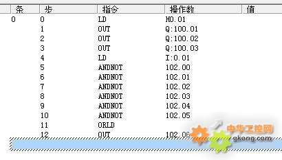

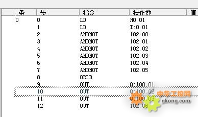

上图的指令表:
下图的指令表:

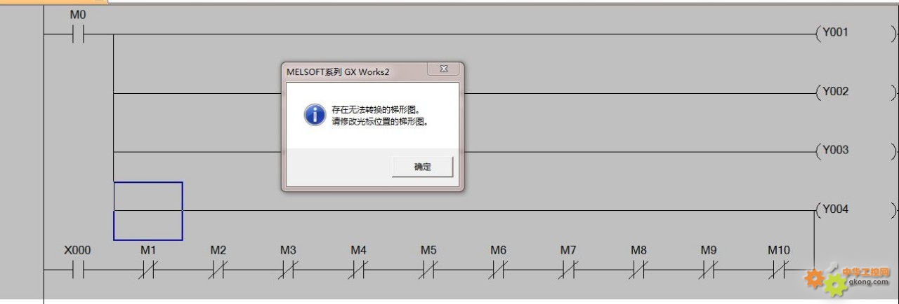

同样的事情在三菱中:
连运行的可能也不给你,而在西门子中,你无法画出这样的梯形图。
但是在富士中,完全没有任何问题,你可以随心所欲。
我认为这是IDE的问题而非PLC的问题。
Good Luck~

发表于:2018/3/29 8:40:12
回复 #3楼 cvlsam
以前这样画能自动修改为后图,升级后弱智了~不只体现在这儿。

发表于:2018/3/29 8:40:59
可以充分利用这个特性

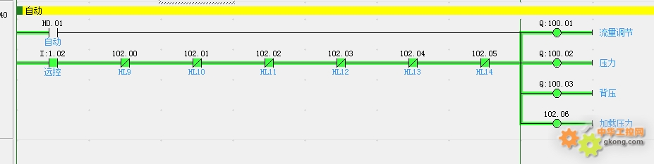

你要在第四条线上加一个节点P_on

发表于:2018/5/4 19:12:01
zhengchang
在
2018/5/4 18:18:13
你要在第四条线上加一个节点P_on
102.06 那行,能行?

回复 #7楼 知道一点
是的,你自己测试。
现在二极管线路得自己加了,我觉得这样规范。

实际是这样的了。
