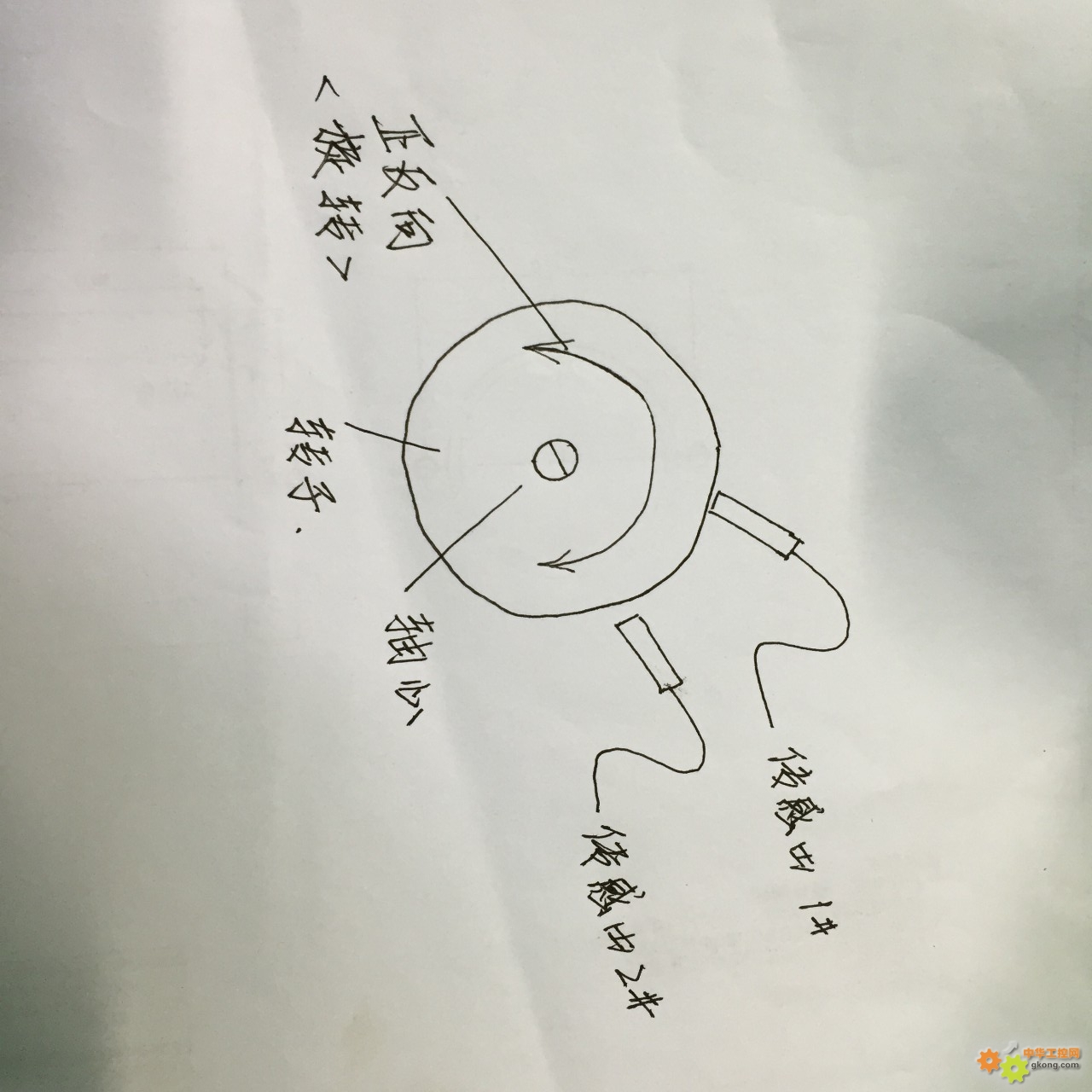

发表于:2018/3/26 16:10:39
有一个电机,现需要对轴心风叶检测正反转,要求,不能用任何东西套在风叶处,不能用线电流法检测正反转,也不能用编码器的方法。但可以用色笔或贴反光纸的方法,现使用两光纤配放大器方法,用三菱PLC,但不知怎样做,知道论坛高手多,所以过来问下。先谢。

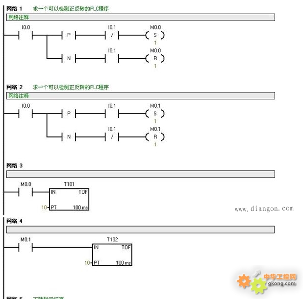

发表于:2018/3/26 17:09:06
把两个光纤当作编码器的A/B相接入PLC的高速计数器,用相应指令做方向判断。

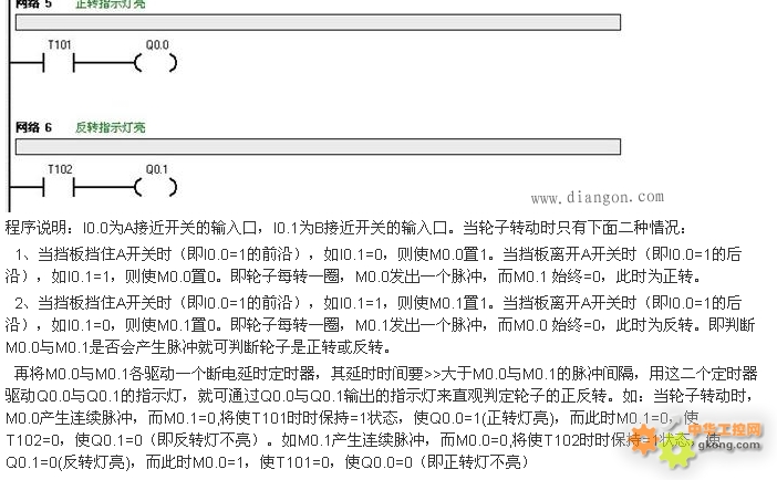

发表于:2018/3/26 18:28:29
图来了,有没有大神帮忙转成三菱PLC的程序

发表于:2018/3/26 22:14:13
用了两个传感器,考虑一下传感器接受信号的时间差就可以区分正反转吧,应该不算难,原理和编码器一样

发表于:2018/3/27 8:48:54
goldage
在
2018/3/26 22:14:13
这个说说容易,其实很难,涉及到中断相关程序
