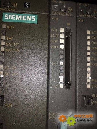

CPU全亮红灯闪烁,上午CPU断电重启,下载程序后正常,现在CPU又全亮红灯闪烁,断电也复位不掉,是不是CPU坏了,还是其它问题,在线等。

看着还是400的机器哦。。

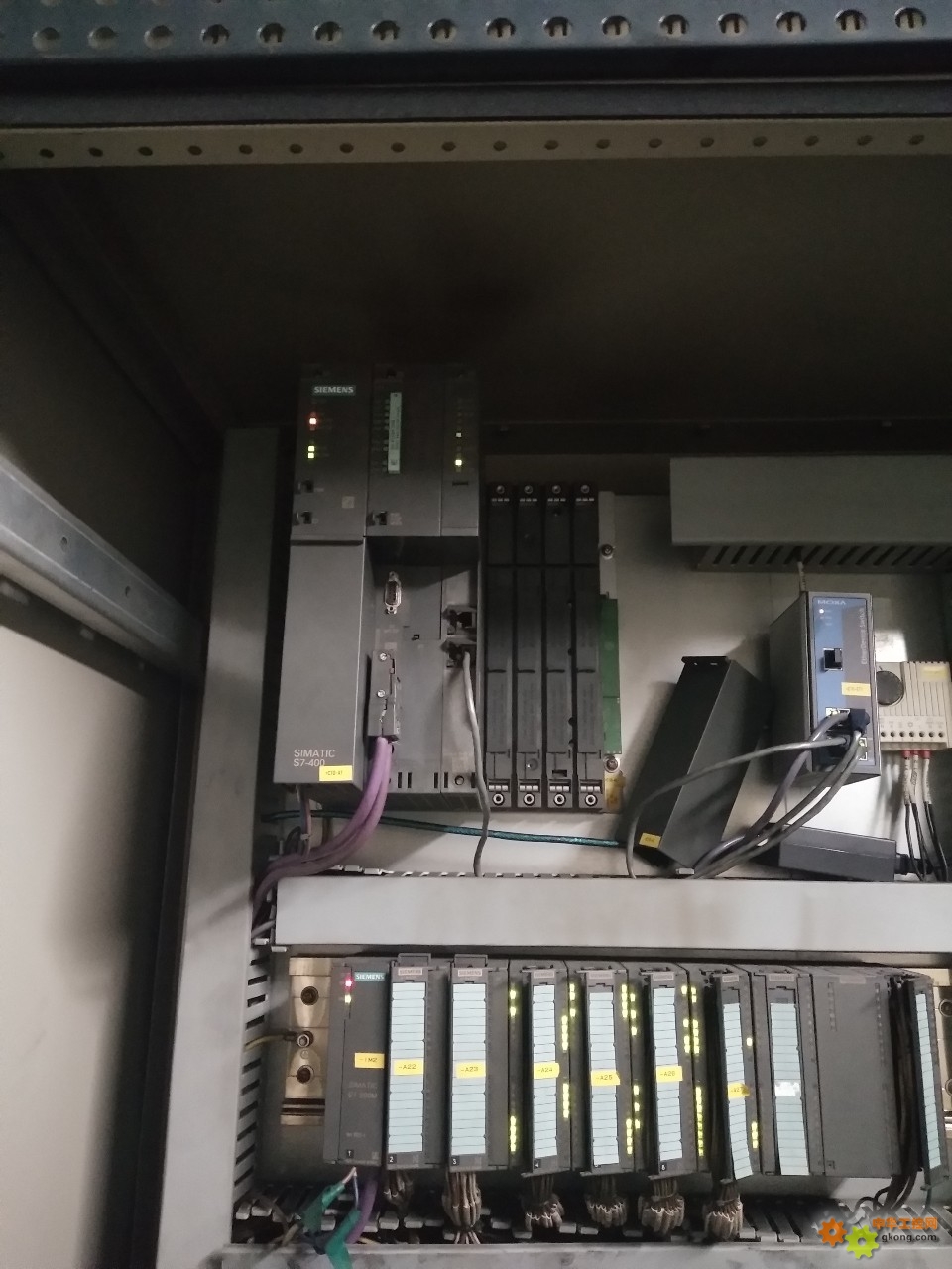

根据楼主的照片,我手头正好有闲置的S7-400 ,左边是第一个是电源模块,根据图片推测应该是电池故障了,其他正常。 第二块是CPU模块,具体型号不清楚,推测是cpu 414-2DP. 但图片上指示灯没看到有亮的啊,最后一个模块是CP443的以太网模块了,看着也正常啊。
最后问一下楼主是不是期间有过CPU掉电,这样在电池故障的情况下,会读取存储卡上的程序,如果和现有程序有组态改变就会出这样的故障。

会下载程序,为切莫不会诊断故障代码?联机诊断,然后根据西门子的硬件手册里面,关于故障信息的解释,对症下药。

图片看不清啊!为什么不在线看看?

在线诊断,看看具体故障信息。

灯全闪先连下机看能不能行吧,不行的话,cpu就是硬件坏了。。。
