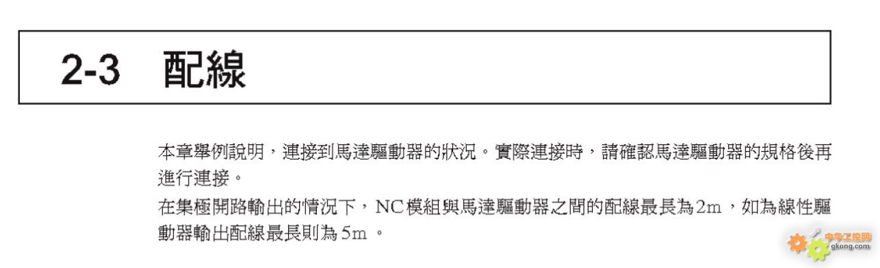

有个设备用的定位模块CJ1WNC413,使用闭环的步进电机驱动器,电箱距离设备比较远,大概50米,脉冲信号能接到50米这么远吗?

这个跟型号有关,有些模块最多2米,期待熟悉OMRON的解答

呵呵;在现场还要考虑干扰等因素,这个距离估计是没戏的;
减掉一个0都未必能保证连接。

建议挂一个从站解决,欧姆龙的D-Net网络挺稳定的

所有设备脉冲信号线,能短则短,50米差分信号也抗不起呀

用通讯就没问题了。脉冲信号能就地通讯上网,就没问题了。现场搞一个智能IO,能接收脉冲功能的那种。

高速脉冲信号不能走这么长吧,两三米就不错了,一般定位模块的手册标定的值也就两三米吧

那问题就大了,有远程的定位模块吗?

也可以远程放个小PLC做本地控制定位,再用PLC之间实现50米的通讯。
