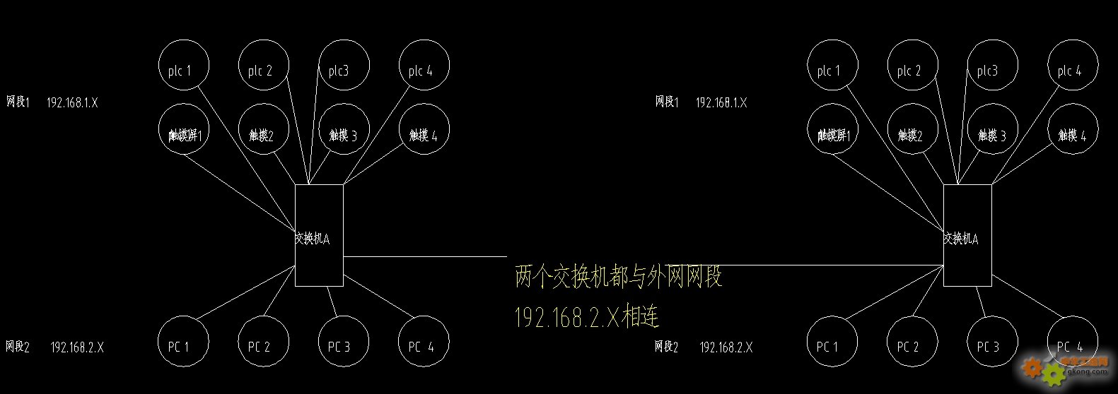

现在现场有两个交换机,A和B。A交换机上面有网段192.168.1.X和192.168.2.X分别有八个、四个设备,B交换机同样有两个192.168.1.X和192.168.2.X网段,分别有八个,四个设备。其中网段192.168.1.X的设备是PLC与触摸屏。192.168.2.X是电脑与公司内网相连。之前A,B交换机一起使用没有问题,现在A,B不能同时启用,只能用一个否则触摸屏会报“plc无回应,通讯失败”,plc之间的通信也不正常,这是什么原因?求详细解释,具体示意图如下——

为什么这样设置~静听专家意见。
不通时,PLC与屏在通一网段吗?

额,原来现场PC与plc,触摸屏都是在一个网段的,只是后来根据实际需要换成现场用的网段,但是现场给不了那么多的地址,所以就有两个网段出现。交换机A和B是A,B两条线体上面的。

AB同时启用是,A交换机内的plc与触摸屏无法通信,plc之间也无法通信,有时候偶尔联通一下。B交换机内也一样。

一个交换机里两个网段,怎么通信?

呵呵,您在找找看,不止两个交换机,必须有路由器!必须有子网掩码做设置,两个网段的IP地址才能互相通讯!在这里普及一下互联网的组网知识:不同IP地址的网段,是通过子网来扩展网络设备数量的。

A与B是两条一模一样的线体,刚刚想清楚了,由于现场增加了两条线,将AB两个交换机连接到了现场的交换机上面,所以A与B实际是相连的,不仅AB交换机上面的网段2 192.168.2.X所有设备互联了,还有A与B设备上面网段1  192.168.1.X  上的所有plc,触摸屏也互联了。所以PLC与触摸屏地址重复冲突了。这就是为什么两个不能同时启用的原因。等我把地址变更后再看结果更新。
