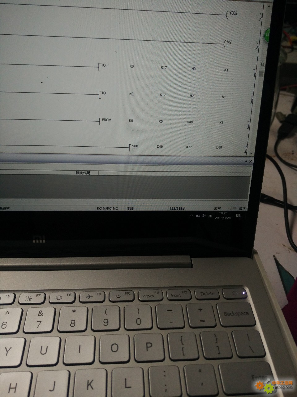

请教大家一下,suB那条程序里的K17是常数吗?

K17 是十进制的数

K17是10进制的常数,17表示这个特殊模块的17号缓冲区,该指令是对此模块的17号缓冲区进行写入操作。

TO 指令后面的17表示对缓存#17操作;
SUB后面的K17就是减去常数17;

是常数
