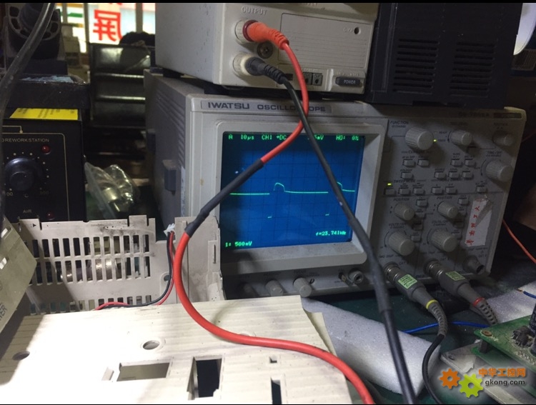

台达b系列1.5kw.客户说每次开会机要送电半小时才有显示
拆机单板上电,电源间歇振荡,换了3842 7脚电容无用,再查变压器次级无短数。用外部0-5v电加在加在取样电压上,反馈光藕导通正常
无奈上示波器
这是上管k2717的栅极波形正常

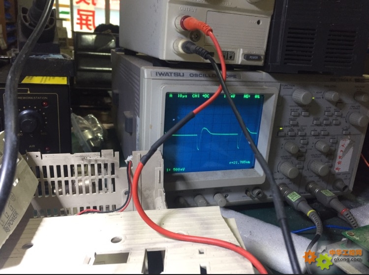

这个是下管波形,明显不正常,根据经验k2717老化,果断换管
屡试正常修复

你指的下管是指什么,下管也是K2717吗?看下管波形失真严重。楼主判断准确,设备也不错。有示波器能解决疑难问题,光靠万用表是不行的。

是的k2717

请教,楼主是怎样根据驱动波形判断场管有问题的,有时换管好了,就不知所以然。

楼主应该大致给出,电源拓扑结构,解说波形怎么不对。
我没看出问题。应该给出修复后的波形做对比

修复后下图波形和上图一致
