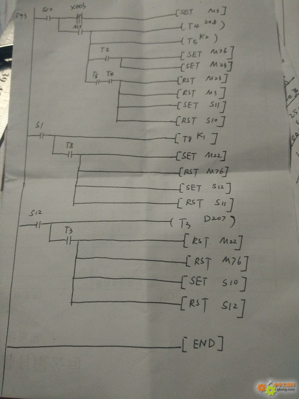

s10在前面的程序步,set s10怎么反而在后面呢?

其实不用方便指令来做步进程序,自编步进的话,S的序号排前排后是没有任何影响的,主要看跳转的条件来决定进入哪个S,再者看上图S10-S1-S12,中间的S1会不会是S11的呢?

中间的应该是S11,你看中间的复位指令是RST S11,笔误吧!

这可能要看程序设计的要求或动作顺序,该段可能是循环的流程。

很正常啊,不一定要按编号顺序来的

是我错了,是s11

但是s10这一步的触发怎么得以实现的呢?

前面或其他位置,还有不有对S10的置位等。

一般来说梯形图是没有先后规定的,可以放前面,也可以放后面

程序不止这么多吧,不然S10不置位,S11,S12怎么能到通呢
